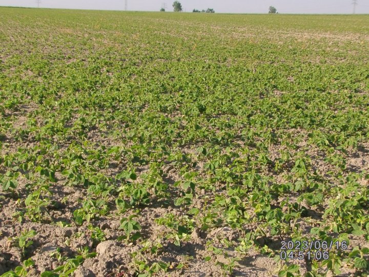

  1. Miałem nie siać, ale postanowiłem posiać, aby spełnić ekoschemat zróżnicowanie upraw, dlatego miało być jak najtaniej, ale po wschodach okazało się, że soja rokuje jakiś plon, więc postanowiłem ją opryskać, bo zarastała a doglebówki nie było, więc postanowiłem przetestować Pulsar 40 no i uważam, że dobrze się spisał oprócz ostrożeń i rdestu powojowego załatwił wszystkie chwasty, jakie były na moich polach najwięcej było komosy na razie jestem zadowolony z jego działania tym bardziej, że nie stosowałem doglebówki oczywiście na jednoliścienne poszedł selekt super a teraz na części pul jest rdest powojowaty, więc pójdzie bentazon w dawce 2,5l na 1ha teoretycznie bierze już od 2l rdest powojowaty.

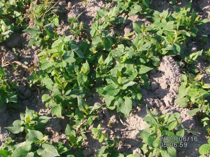

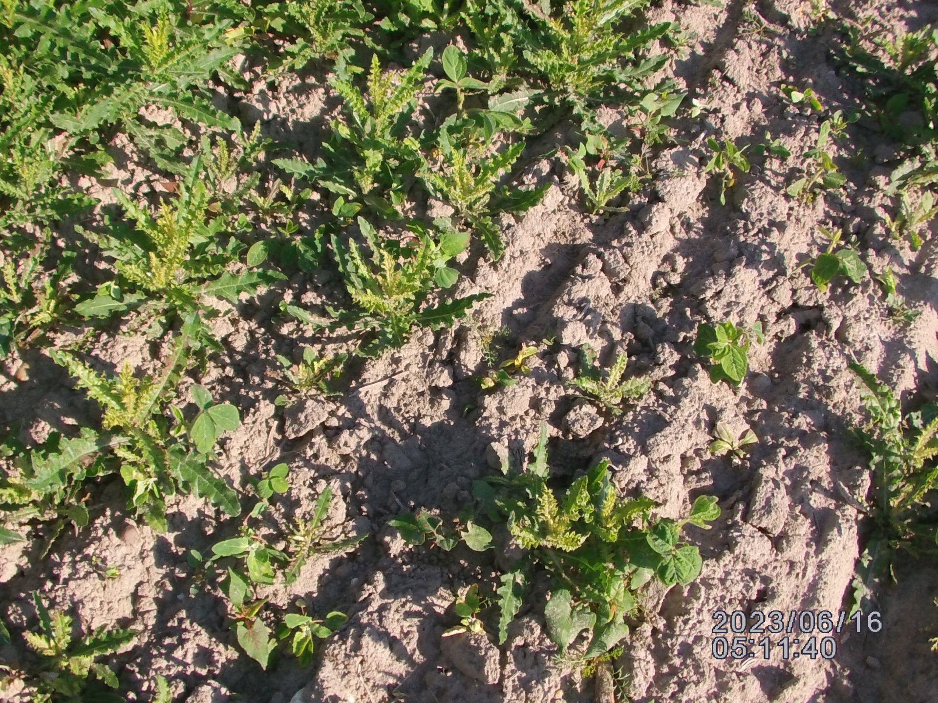

  2. Pulsar 40 nie zwalcza RDESTU POWOJOWATEGO a na ostrożeń działa tak jak widać na zdjęciu czy pozwoli mu zakwitnąć to się okaże i ostatnie zdjęcie tak wygląda soja siana rozsiewaczem i wymieszana talerzówką

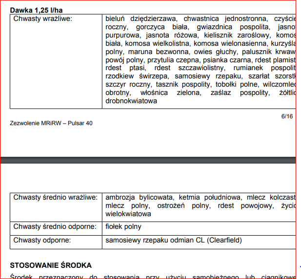

  3. Nikt nie karze, ale jak chcesz, aby ci przyhamowało ostrożeń to musisz dać ten 1,25 l pulsaru 40 poza tym taka dawka jest zalecana przez producenta, więc, w czym problem?
  4. W corum w 1l jest 22,4g imazamoks i 480g bentazonu a w 1,25l zawiera 28g imazamoks i 600g bentazonu a w 1 l pulsaru 40 jest 40g imazamoksu czyli w pełnej dawce pulsaru 40 mamy aż 50g imazamoks
  5. Nie dajcie sobie wciskać ciemnoty imazamoks nie zwalcza ostrożnia w zalecanych dawkach pisze to wyraźnie na etykiecie, że przy dawce 1,25 ostrożeń jest tylko średnio wrażliwy za to daje spore fito soi Ja popryskałem 1,1 l i soja pożółkła i stoi zero przyrostów zobaczę, co będzie po niedzieli, co do chwastów to bardzo skutecznie zwalcza większość chwastów w tej dawce. · Pamiętaj, że chwasty wieloletnie (np. ostrożeń) są skuteczniej zwalczane po zbiorze lub w płodozmianie (np. zboża). Pulsar 40 zapewnia jedynie „tłumienie” wieloletnich chwastów.

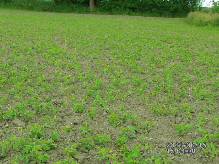

  9. Posiałem swoimi nasionami aby załapać się na ekoschemat zróżnicowanie upraw bez oprysku doglebowego i rozsiane rozsiewaczem wymieszane płytko broną talerzową. Po wschodach mam zamiar popryskać Pulsarem 40 1 l na 1 ha i Selekt super 120 2 l na 1 ha soja jest w fazie liścieni.
