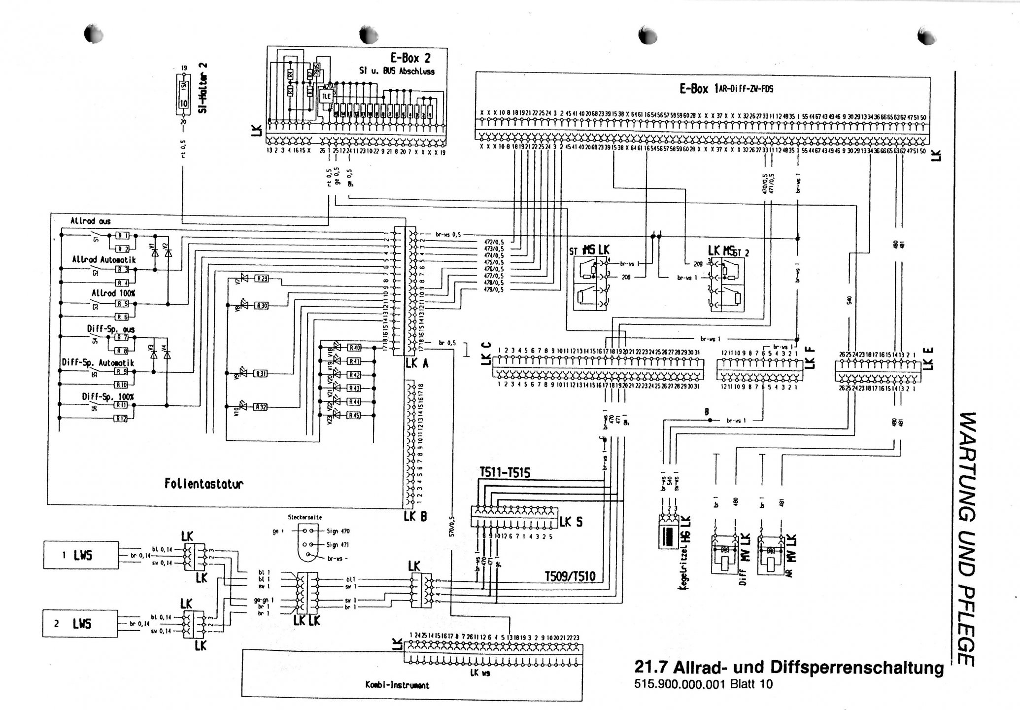

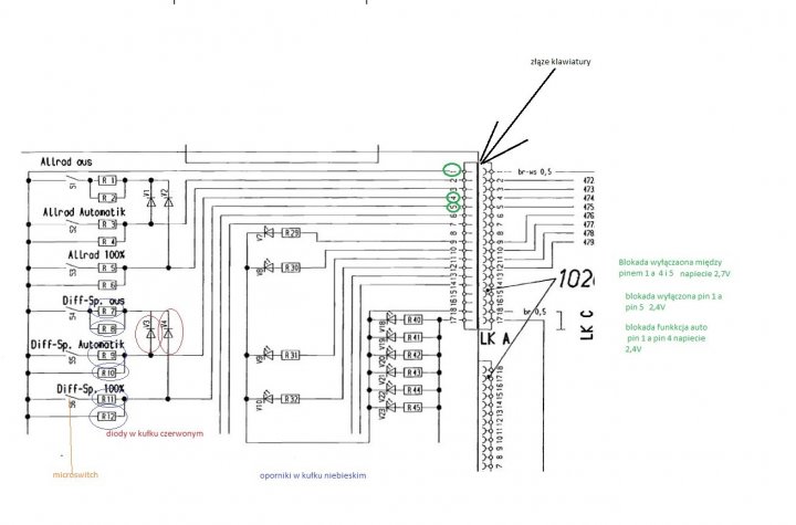

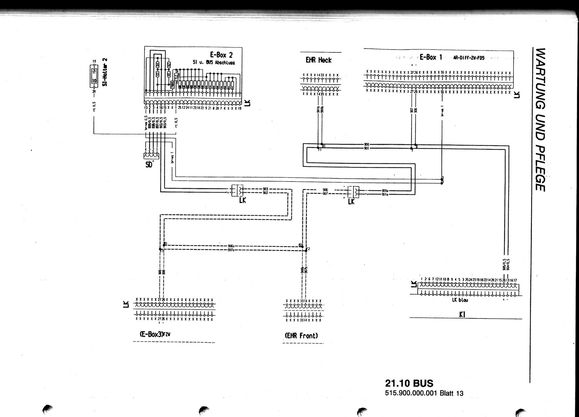

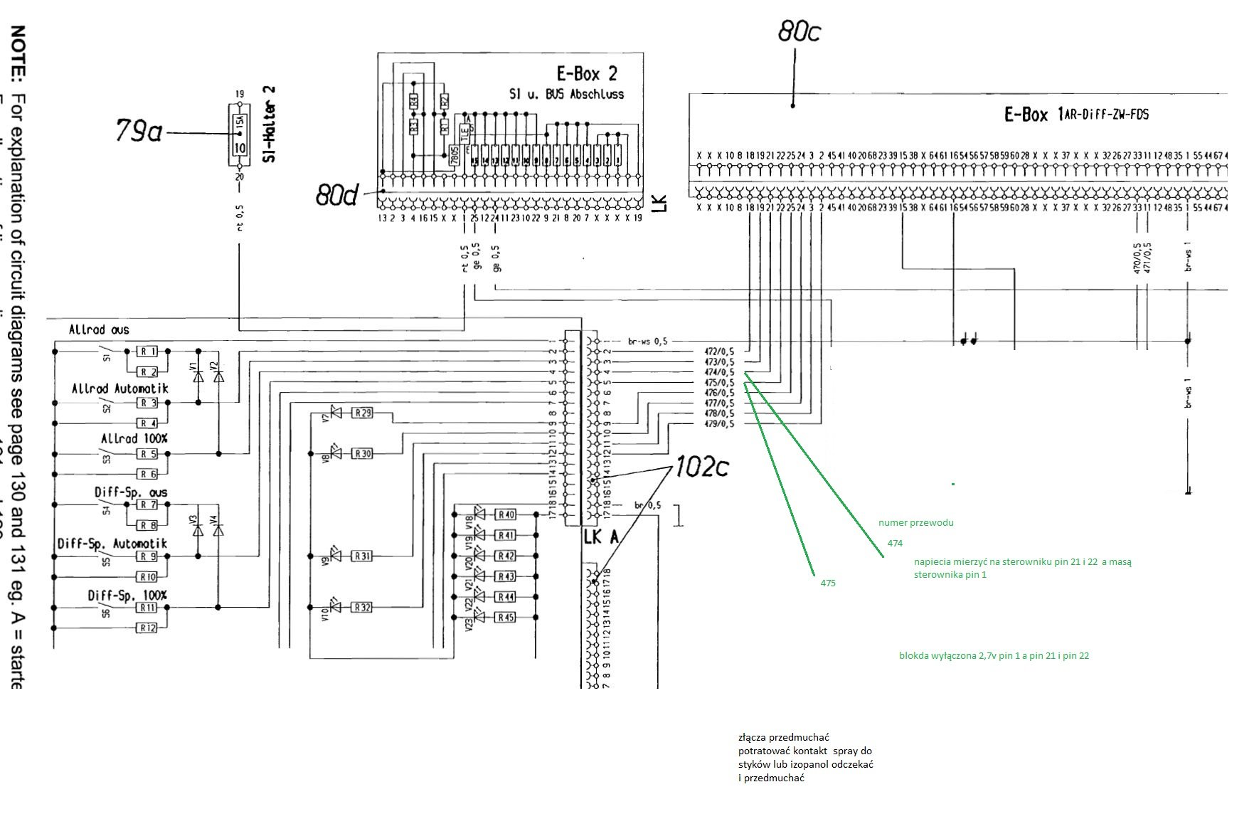

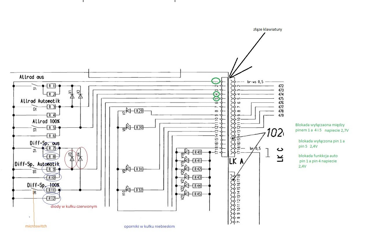

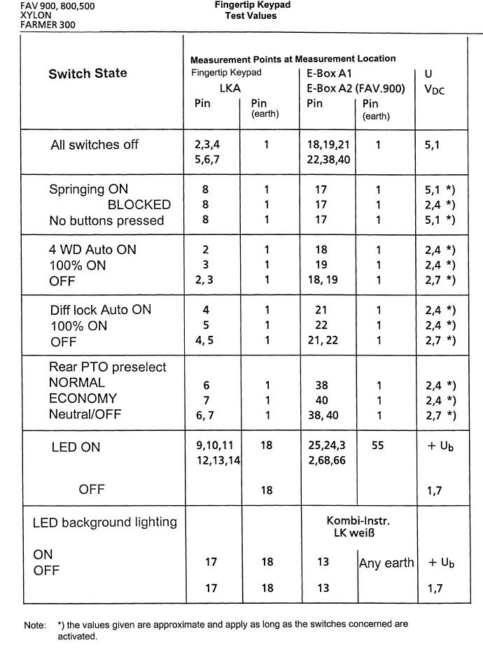

Witam kody błędów
Skasuj te błędy i napisz które zostają, następnie przeglądaj złącza pod schodkami i z tyłu ciągnika po prawej stronie na błotniku.
Odkręć w kabinie tą półeczkę na prawym nadkolu napisz ile masz sterowników E-box.
