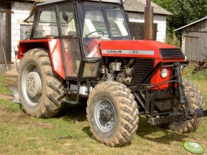

    Klimatyzacja w Bizonie
    Temat klimy u mnie zamkniety. Wszystko zmontowane i dziala bez zarzutu. Wczoraj klima zostala nabita i uruchomiona i chlodzi az milo ale ostateczna opinia bedzie jak maszyna pójdzie w konkretna robote bo na razie byl tylko krotki test podczas powrotu z warsztatu. Calkowity koszt to 1250 zl w 100% na nowych czesciach wraz z nabiciem. Klima od mazdy 323 bez przedluzania jakichkolwiek przewodow wiec czynnika weszlo 750 g jak orginalnie w aucie. Pozdro.
