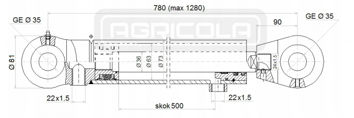

  4. Z Waszej praktyki jak Wam się wydaje, czy taki siłownik jak poniżej jeśli chodzi o średnicę wystarczy jeśli będzie 1 - centralnie? Skok sobie dobiorę jak już rozrysuje dokładnie, bo chciałbym zrobić siłownik mocowany przez "przekładnię" z blachy, aby uzyskać lepszy przechył tak jak jest w większości oryginalnych turów z euroramką, nie chce mocować siłownika bezpośrednio do euroramki.
  5. Witam, Planuje przerobić tura mechanicznego (na linke) w C360-3P, potrzebuje dorobić 2-sekcje, więc chciałbym zrobić już na euroramkę, żeby łatwiej przepinać narzędzia tylko teraz pytanie, bo wszyscy producenci turów przy euroramce dają 2 siłowniki, ale widziałem też przeróbki, że euroramka jest zrobiona z trochę grubszego materiału i na 1 siłownik na środku. Chciałbym zrobić w ten sposób, czyli euroramka ale na 1 siłownik, wskażecie mi jakieś minusy, których nie dostrzegam? Bo jeśli nie ma wielkiej różnicy to zawsze taniej na 1 niż na 2 siłowniki to zrobić :). Ciągnik mam z szerokimi kołami z przodu (balonowe) i wspomaganiem, nie pracuje już w ogóle w polu, tur potrzebny tylko do jakichś prac ziemnych, przewożenia materiałów, odśnieżania itp przy domu.
