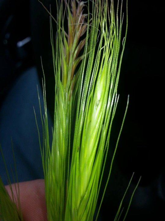

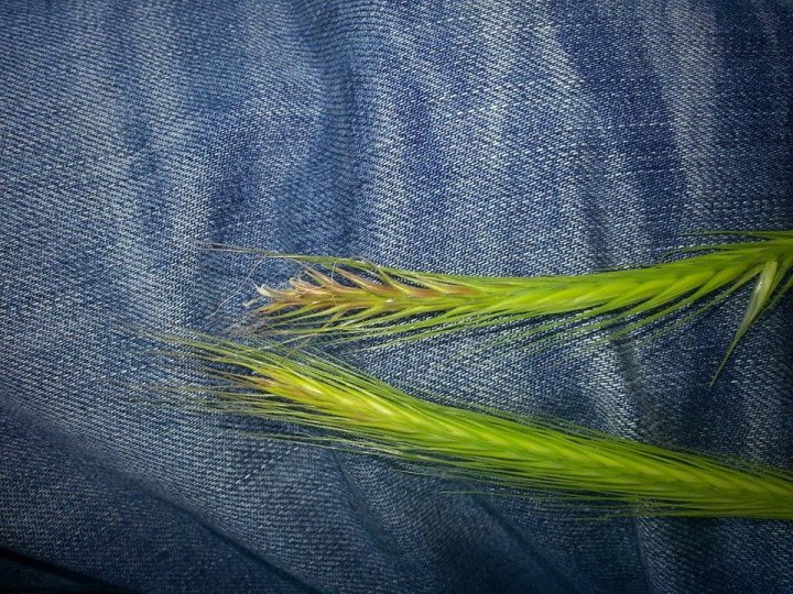

  4. Witam, Martwi i jednocześnie zastanawia mnie to, co pojawiło się na mojej roślince a mianowicie na moim życie ozimym . :blink: :wacko: Nigdy wcześniej nie miałem takiej przypadłości, szukałem już w różnych źródłach informacji co może byc przyczyną tej czerwonej barwy, co to w ogóle jest ale niestety nic nie znalazłem. Martwię się,że zagraża to mojej uprawie. Czy ktoś wie, co to jest? Co może byc przyczyną? Może mieliście podobną sytuację i udało Wam się z niej wyjśc? Co mam robic? Pomocy :unsure: :unsure: Zaznaczę,że żyto nawoziłem: 1-luty:Puławska Saletra Amonowa 200kg/ha, 2-kwiecień:Puławska Saletra Amonowa 150kg/ha a ostatnio oprysk: Moddus 0,3l/ha, Zenit 1l/ha, antywylegacz 1,5l/ha Z góry dziękuję za odpowiedź, radę, chcę szybko zareagowac jeżeli dzieje się coś złego.... Pozdrawiam
