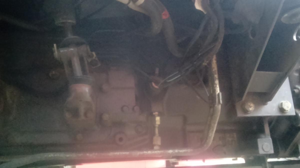

mateusz1151010 odpowiedział(a) na mateusz1151010 temat w Massey Ferguson Seria 2000 / 3000 / 3100 / 3600
Wydaje mi się że ja nie mam tego filtra ( zdjęcie poniżej). No właśnie nie zapala się kontrolka. Niestety ja nie wymienialem pompy tylko znajomy :-/ -
