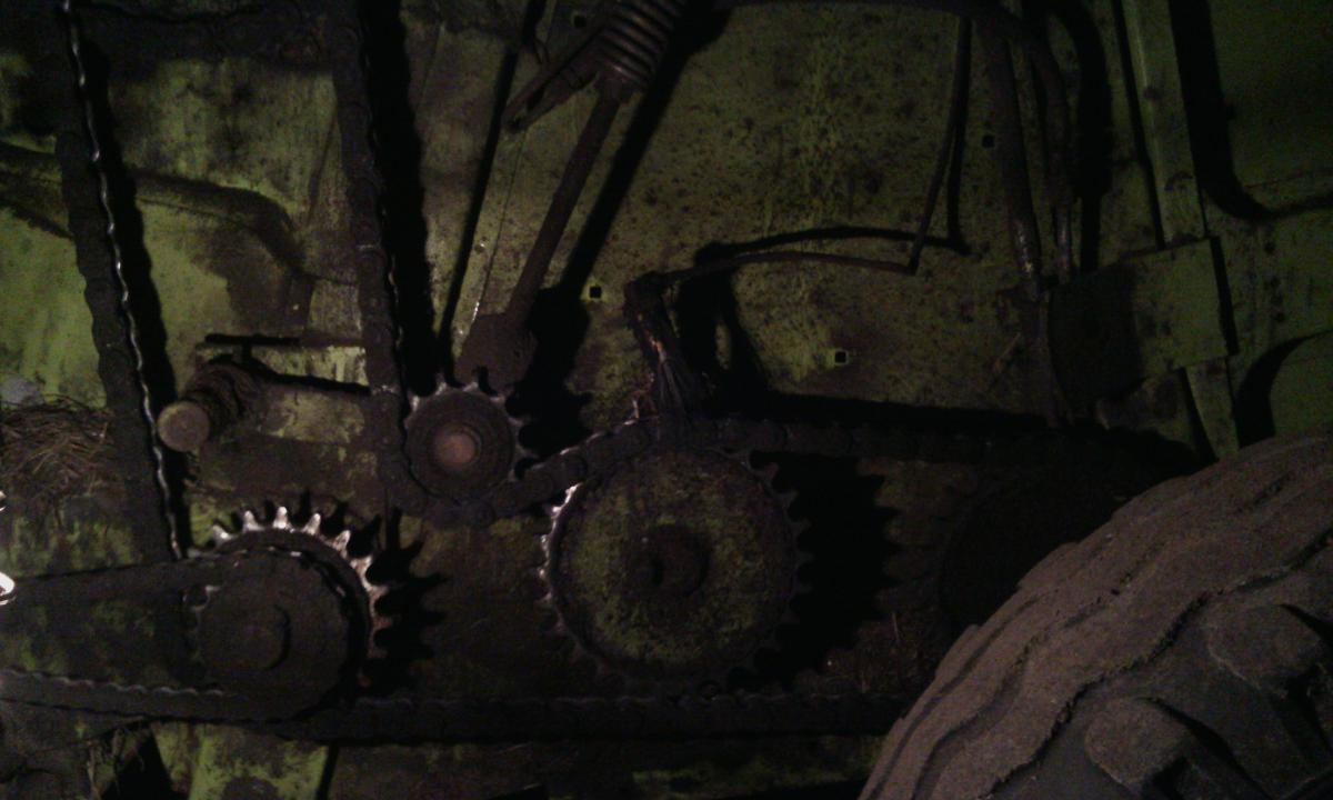

  16. Czyli wszystko prawidłowo, łańcuch naciągnięty mocno, zębatka nie wyrobiona. Macie jakieś patenty? Myślałem o porobienie bobli migomatem, byłby troche bardziej szorstki. Zauważyłem także że pierwszy walec był dorabiany z blach ryflowanej która jest już troche wyślizgana.
  17. Zrobiłem zdjęcia jak to wygląda: Sorryy za jakość ale zdjęcia w garażu.

  20. Na tym dolnym walcu jest taki problem że łańcuch wpółpracuje z zębatką tylko do góry zębatki.
  21. Faktycznie, problem pojawiał się gdy pokos był bardzo słaby, albo przy nawracaniu. czasem było tak że zatrzymałem się żeby zacząć owijać, nie zdążyłem włączyć owijać, a już zaczął przeskakiwać łańcuch, i już nie szło owinąć. Może to też kwestia zeszłorocznej słomy, była bardzo krucha, siekowata.
  22. W zeszłym sezonie kupiliśmy prase claas 46. na pierwszy ogień poszła sianokiszonka i szło bez żadnych problemów. Problemy zaczęły się jak wyjechałem w słomę, beli nie szło dobić, na zegarze zielone pole, a łańcuch przeskakiwał na zębatce na dolnym walcu. Łańcuch naciągnięty. Problem pojawiał się też na krótkim mocno przesuszonym sianie. Mam teraz trochę czasu więc mógłbym się z tym pobawić. ktoś przerabiał ten temat u siebie? Jakieś rady?
