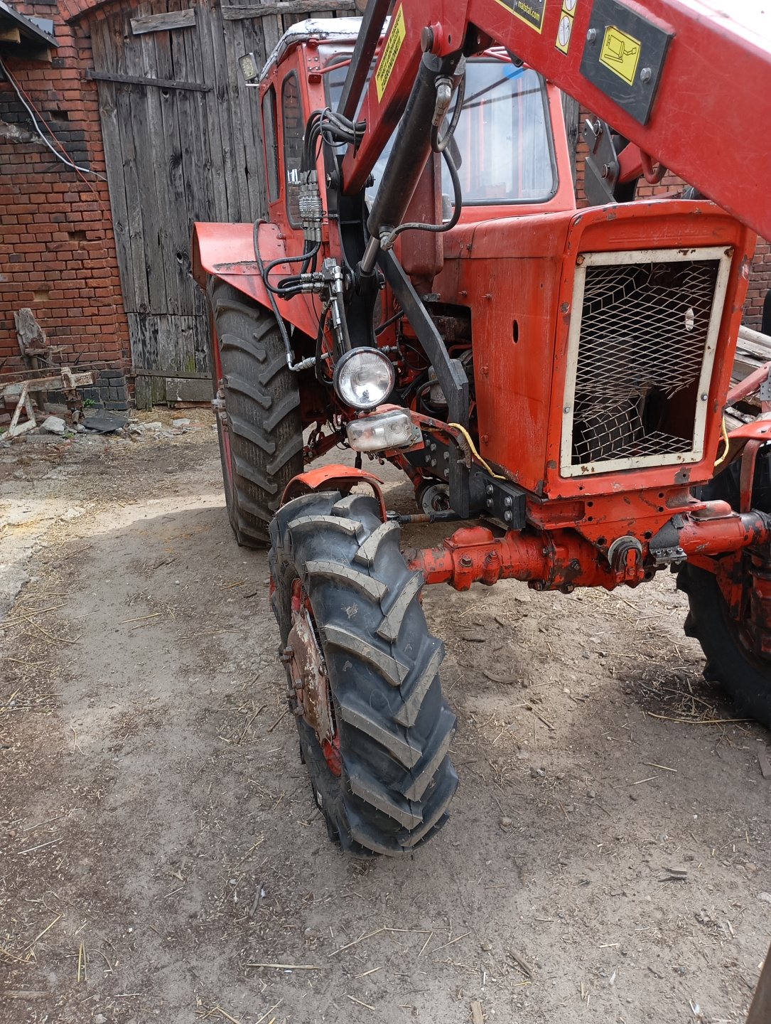

  7. Możliwe ale najgorzej gdy się cofało w zakręcie to tych przednich opon mało nie pościągało z felg takie naprężenie . Teraz założylem do przodu 11.2 a na tyle mam 13.6 i jest pięknie. Bardzo lekko jeździ gdy mam włączony napęd

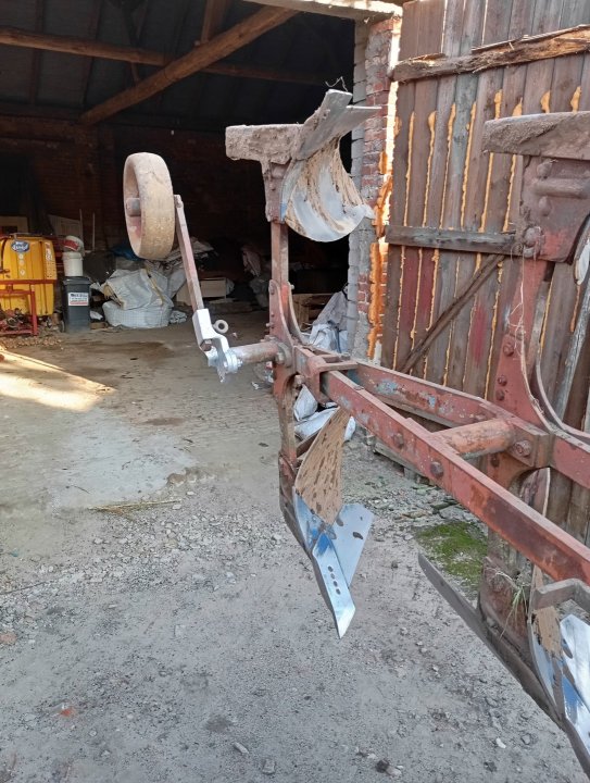

    Powoli dopracuje ten pług. Mam go zaledwie dwa tygodnie i był w opłakanym stanie. Teraz będę go testował w polu a zimą wypiaskuje i pomalują jak w oryginale . Widzę że nie wielu ma taki pług Frost. Mój nawet tabliczki nie ma ale prawdopodobnie jest to model 36 z roku 1990
  9. Koledzy rozwiązalem swój problem z oponami w mtz52 otóż tył miałem 13,6 a przód założyłem 11,2 i jest zgrany napęd 100% wcześniej na przodzie miałem założone 8,3 i przód chamował

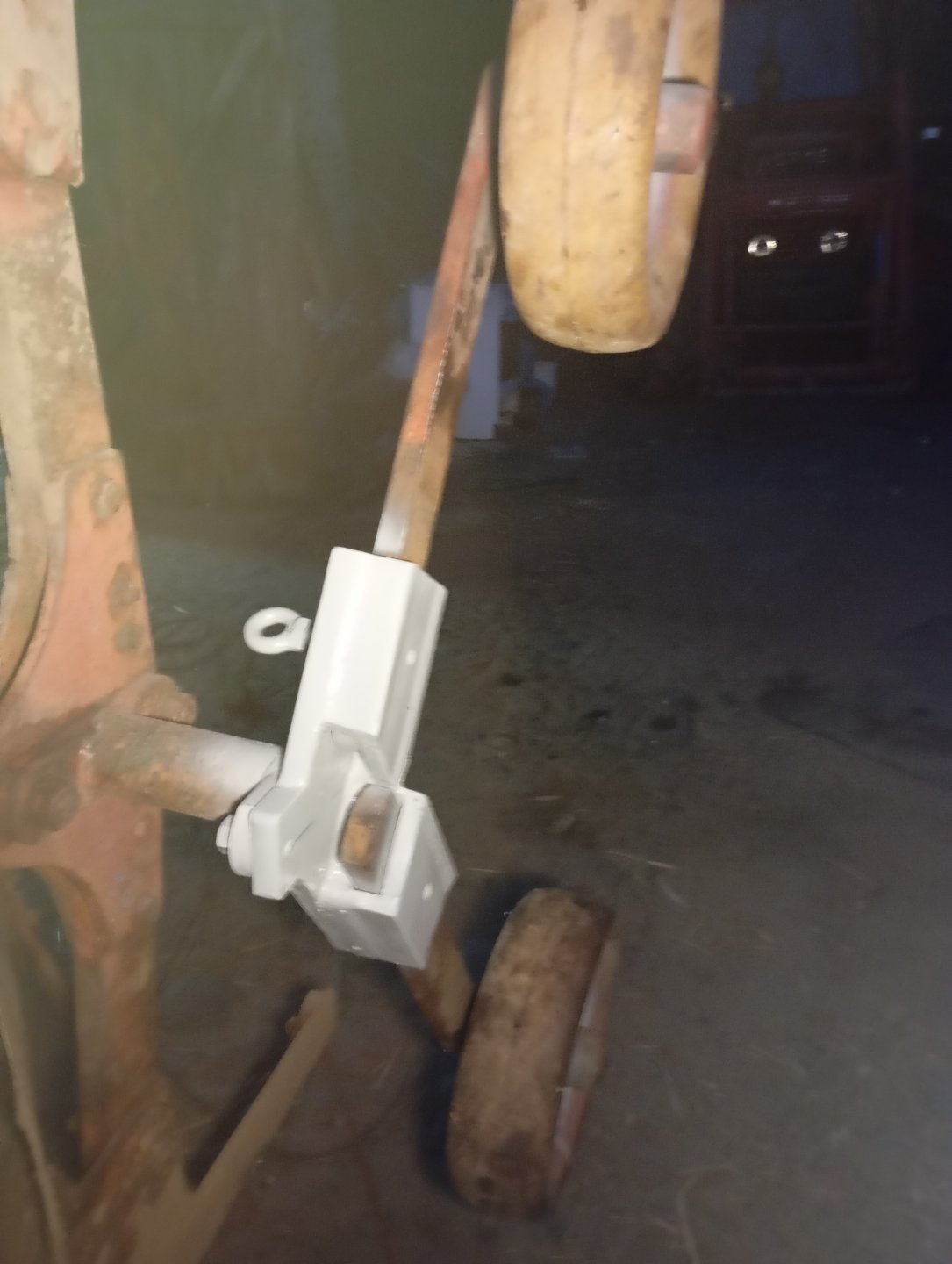

    Dziękuję koledzy za porady i zdjęcia z waszych rozwiązań mocowania kół podporowych . Udało mi się dzisiaj stworzyć oto takie mocowanie jak w oryginale ale te jest wyspawane ze stali a nie jak wcześniej orginał był z żeliwa

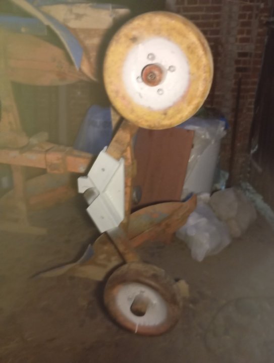

    Koledzy szukam rozwiązania, miałem dwa kółka na stałe i pękło mi mocowanie do jednego . Jakie pomysły na rozwiązanie aby było bardzo dobrze. Może ma ktoś takie mocowanie całe (nie spawane) albo kółko obrotowe i odsprzeda
