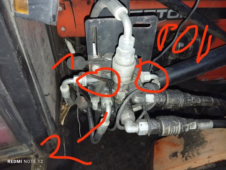

  1. Najgorsze jest to, że w tym rozdzielaczu nie mam żadnych wolnych korków Czyli w moim wypadku może być tak, że gdy opuszczam ramię tura, to ciśnienie oleju idzie w bajpas (lepiej by było, aby szkło na wolny spływ). A jak podłącze powrót (który teraz idzie do wolnego spływu), do zasilania plecaka, a bajpas pod wolny spływ, to będzie to działać (podnośnik/wywrot-bedzie miało zasilanie)?
  2. Jedyne oznaczenie na tym rozdzielaczu to ta strzałka
  3. 1 zasilanie. 2 wraca do pokrywy na zasilanie plecaka. powrót jest podpięty pod korek spustowy w pokrywie pompy Mam zrobić tak jak kolega wyżej?
  4. Z bajpasu wraca do pokrywy, żeby zasilić plecak. A powrót jest podpięty pod korek spustu w pokrywie pompy(wolny spływ)

  6. Jest bypass Kurcze nie wiem jak tu fotkę wstawić. I jeszcze spytam. Bypass z rozdzielacza tura ma wracać do pokrywy aby zasilić plecak? A powrót ma wrócić wolnym spływem?

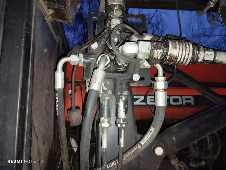

  7. Główne są jednostronne. Nocke i tak mam z głowy bo do pracy idę na 22 😁. No ale z tego co widziałem przy rozbiórce pompa tloczy olej przez zawór bezpieczeństwa, następnie idzie do rozdzielacza tura i wraca zasilić plecak.
  8. https://skraw-met-dystrybucja.pl/zestaw-3-sek-do-tura-rozdzielacz-joystick-linki-p-644.html?gclid=CjwKCAiA-P-rBhBEEiwAQEXhHyJwqZ7ZHU7EW3DuS7gsOKcdJDyRaWXr0jCWZOffx2fVbDDZy_I7axoChNoQAvD_BwE Zawory bezpieczeństwa, to te rurki siwe przy rozdzielaczu? Mój hindus takich nie ma. Ma zasilanie, powrót, i przelew
  9. Rozdzielacz od tura jakiś indyjski. Zawór mam tylko ten na pokrywie. Tylko dlaczego prędzej pracowało pięknie, a teraz takie dziwne rzeczy się dzieją?
  10. Tak już było, jak kupiłem traktor. Pracowałalem nim tak 2 lata bez problemu. Ładowacz działał dobrze, ale pompę hydrauliki trzeba było dać nowa. Na manometrze podpiętym pod kiper pokazał na starej pompie 40 barów. No i od tego mometu zaczęła się męczarnia. Nawet węże dałem grubsze, bo myślałem, że przeplyw jest mały. Olej normalnie. Przewody się nie grzeja, rozdzielacz działa wzorowo. Pracujesz sobie normalnie i nagle cisza...
