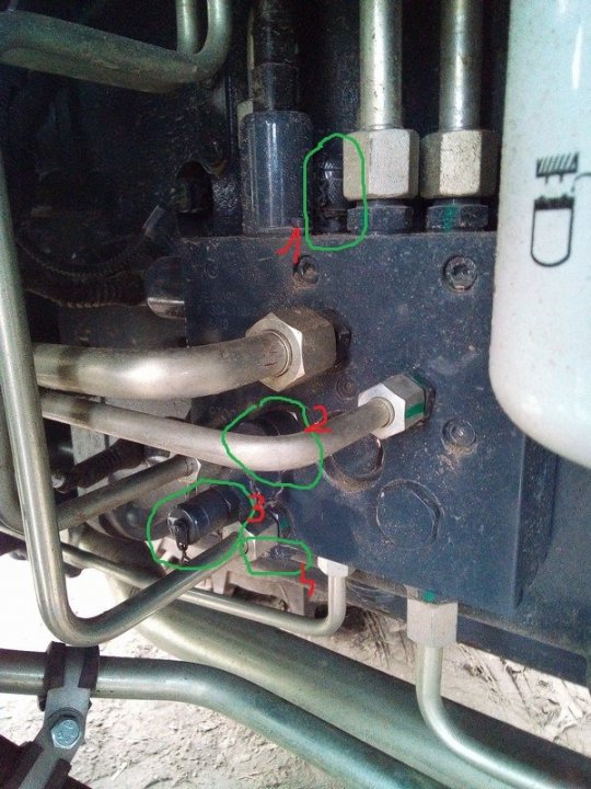

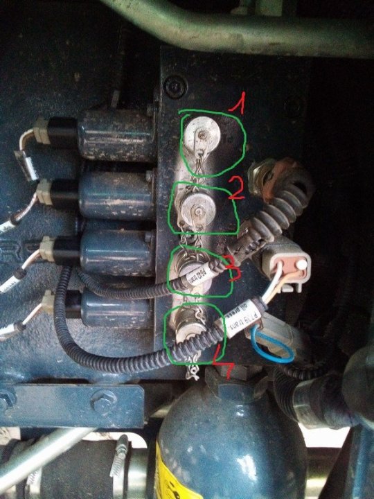

  7. Witam. ciągnik to Arbos seria 5. W ciągnikach tych są dwie wyspy na których sprawdza się poszczególne ciśnienia. Czy ktoś mógłby napisać jakie jest ciśnienie od czego są poszczególne zawory tak jak na rysunku.
  8. Wydatek pompy oleju sprawdzałeś????
  9. No właśnie mam i to duże. Dwóch mechaników było i poległo w tej skrzyni i nie tylko w skrzyni. Jakiś wyjątkowe przypadki mam. a Jak bym przełożył całą skrzynie biegów wraz z reduktorem i wzmacniaczem na "stary" typ. Czy pasowała by.????
  10. No właśnie, jak wstawię hamulec skrzyni to wałek sprzęgłowy nie będzie mi pasować inna ilość frezów musiałbym zmienić całe sprzęgło plus koło zamachowe. Zgadza się???
