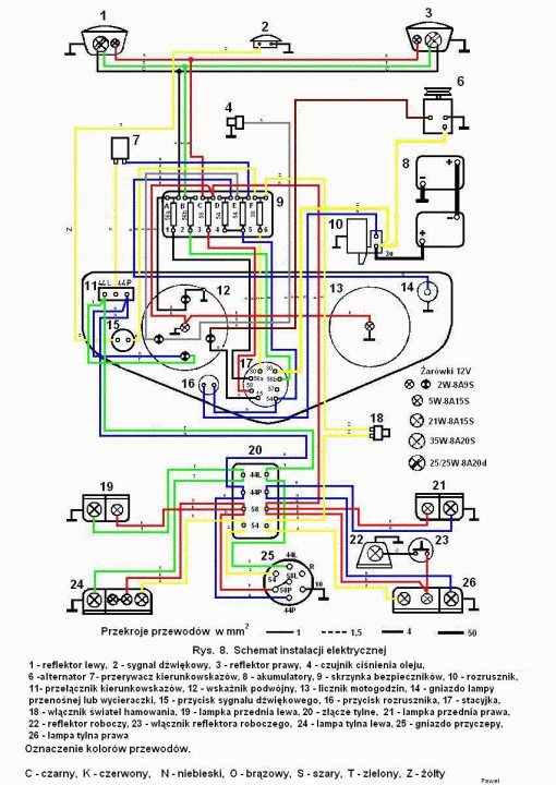

  1. Na schemacie najważniejsza jest stacyjka, aby nie stać z miernikiem i nie zastanawiać się co do czego Reszta to zależy od umiejętności
