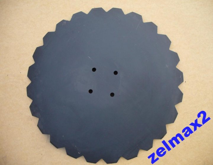

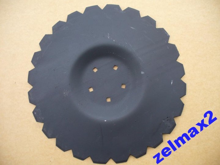

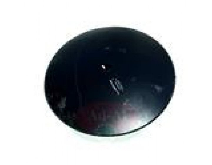

  10. Witam, dużo na forum piszę się na temat bron talerzowych jednak w większości są to wypowiedzi ogólnikowe. Chciałbym aby w tym temacie była konkretna odpowiedź na proste pytanie - myślę że każdy kto chce nabyć taką maszynę mocno się zastanawia nad wyborem talerzy. Nie chodzi mi tu o wysokość tzn średnicę tylko o rodzaj. Mamy kilka typów i proszę o opinie które wybraliście i dlaczego oraz jak się sprawują (jak wygląda efekt końcowy po przejeździe taką maszyną) Zdjęcia przykładowych talerzy. Pomijamy ilość otworów rozstaw czy średnicę.
