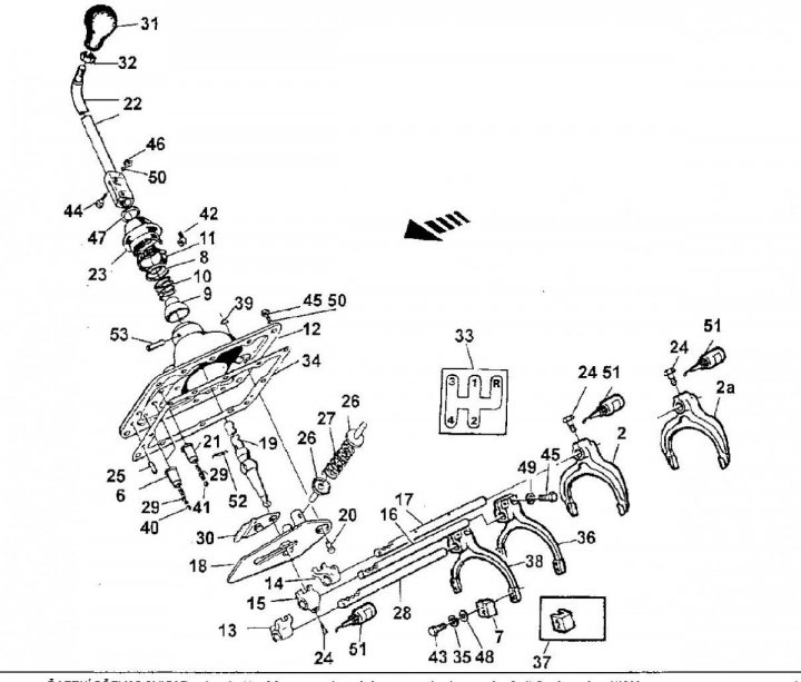

  2. Witajcie. Mam ostatnio problem z biegami, a mianowicie drążek zmiany biegów "lata po całej kabinie". Dokładniej mówiąc obraca się w pewnej osi i aby bieg wrzucić, trzeba mocno trzymać za gałkę, aby drążek się nie obrócił i na wyczucie wrzucić bieg. Ktoś już miał taki przypadek? Czy przy wianie części, obejdzie się bez rozpoławiania ciągnika? Dorzucam skan z katalogu części. W sobotę mam zamiar dobrać się do tego od góry. Pozdrawiam
