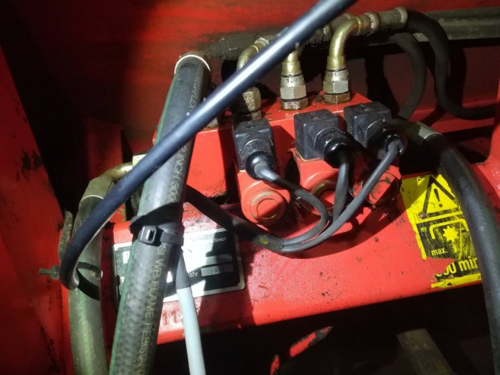

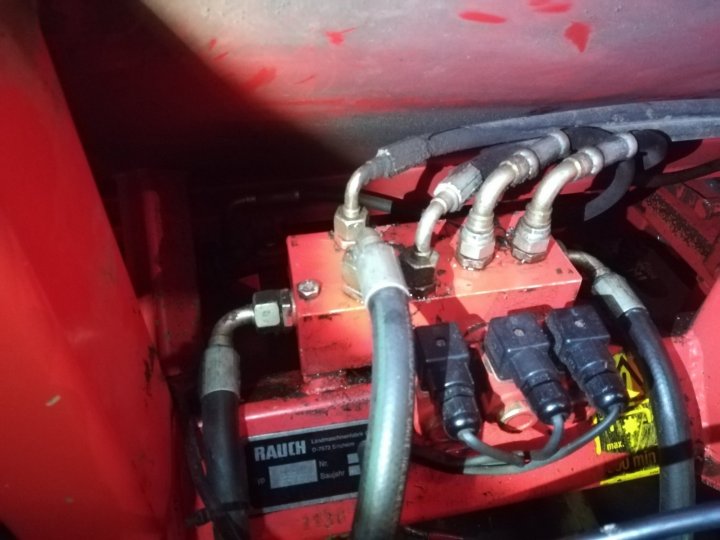

  2. Witam, wszystkie przewody wychodzą z magistrali hydraulicznej, jak mi się uda wrzucę zdjęcie, koszt rozsiewacza to 900E plus 1000pln transport.
  3. Witam wszystkich, pare dni temu zostałem posiadaczem rozsiewacza do nawozów Rauch beta 1100 i mam problem z prawidłowym podłączeniem przewodów hydraulicznych, a owe są 3, roziewacz posiada tez sterownik do pojedynczego otwierania i zamykania zasuw, oraz hydromotor do mieszania nawozu, patrząc na przewody jeden jest grubszy co świadczy że jest to powrót oleju natomiast dwa ciensze.... jeden do zamykania zasów, drugi do napedu hydromotoru, jak to zrobic zeby wszystko dzialalo bo jak próbuje to mieszadło sie kreci wolno albo wcale i trzeba te wajchy trzymac, wspolpracuje z mf3670. jeżeli ktos posiada taki rozsiewacz prosze o pomoc.
