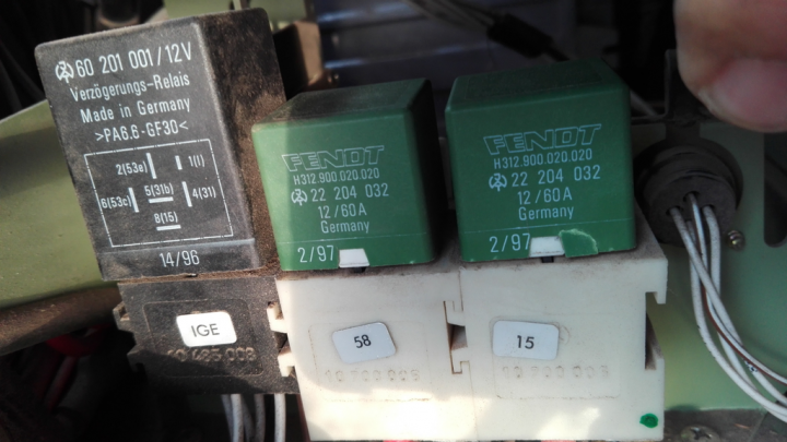

  6. Dziękuję za pomoc Panowie. Potestowałem rozwiązanie kilka dni i wszystko działa jak należy. Rozwiązanie problemu przebiegało tak, że sprawdziłem przekaźniki i nie były przygrzane ani przypalone. Tak samo kable przy przekaźnikach i przy stacyjce. Ostatnią deską ratunką było dodanie dodatkowej masy. I to był strzał w 10tkę. Rozrusznik zaczął kręcić bez zająknięcia. Bez prawidłowej masy przekażniki jęczały jeden po drugim i pojawiały się dziwne błędy na konsoli. Jeszcze raz dziękuję za zaangażowanie w rozwiązaniu problemu. Poniżej obraz przekaźników, o których pisał użytkownik "mirro" .
