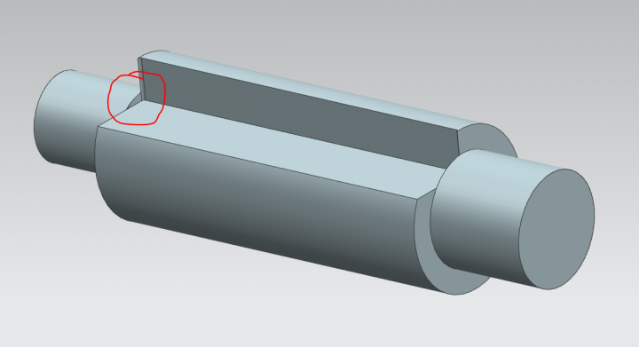

  6. Modelując podfrezowanie w wale zastanawia mnie czy fatycznie przy łożysku występuje takie podcięcie jak zaznaczyłem na rysunku czy to jest inaczej wykończone. Niestety żeby to zobaczyć to trzeba by zdjąć jedne nóż. Druga sprawa to jakie oznaczenie ma łożysko od strony koła zębatego i czy między łożyskiem a wałem jest dodatkowa tulejka. Jeśli dało by to radę sprawdzić byłbym wdzięczny.
  7. A ma ktoś może zdjęcia wałka? Fajnie by było zobaczyć jak wyglada oryginał. Jaka jest jego średnica pod łożyskami przy kołąch żebatych ewentualnie jakie są to łożyska? Niebawem biorę sie za toczenie i frezowanie wałów. Było by łatwiej.
