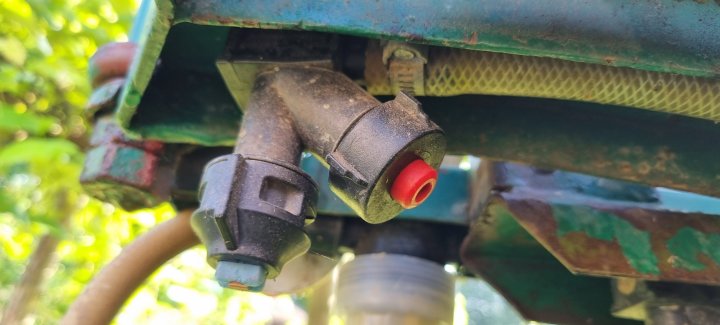

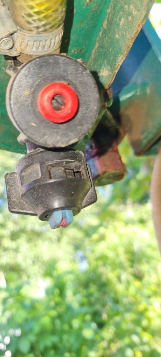

Dziękuję za zainteresowanie, kapie przy włączonej pompie. Po wyłączeniu pompy kapanie ustaje -
Cześć, Pany po zamknięciu zaworu głównego - ciecz idzie na obieg, ale z niektórych dysz na belce kapie woda. Wymieniłem gumowe podkladki/zaślepki w zaworach odcinających ale nadal cieknie. Pytanie czy oprócz dokręcenia kołpaka zaworu da się to jakoś regulować? W środku jest jakby śrubka do kręcenia co ona daje?

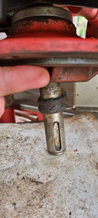

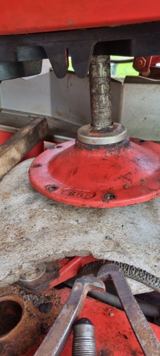

Mieszadło... Poprzednie zdjęcie po podgrzaniu i nacieciu gumowka zeszła pozostałość łożyska że zdjęcia powyżej, co do mieszadła od 2 dni moczu się w wd40, na przemian z ropa i nafta. Dodatkowo jest podgrzewane ale ani drgnie. Chyba nigdy od nowości nie było zdejmowane... @andrzej78 DZIEKUJĘ za pomoc😉 -

Mam jeszcze 1 pytanie łożysko się rozsypało, mieszadło nie zejdzie od góry, czym to zdjąć ściągaczem nie mam miejsca żeby zahaczyc o ten oring z łożyska. I drugie pytanie jak zlać olej, jest jakiś korek wylewu? Bo maź straszna w środku. -

Dziękuję, zeszła nie chciałem niczego pozrywać. Dzięki jeszcze raz -

Panowie pytanie o najdetki trzymające tarcze, czy obie odkręca się w lewo? Jedna poszła druga trzyma ani w prawo ani w lewo... -
