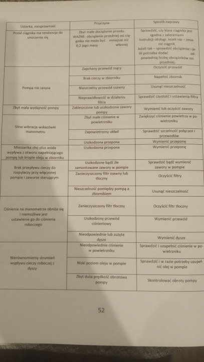

  12. Zacznij od najprostszego sprawdzanie układu. Filtry, dokręcenie króćców. Tutaj od tolmetu instrukcję wrzucam. Też kiedyś myślałem że mi się pompa skończyła a się okazało że nawóz dolistny się nie rozpuścił i filtr ssawny całkiem zabiło.
