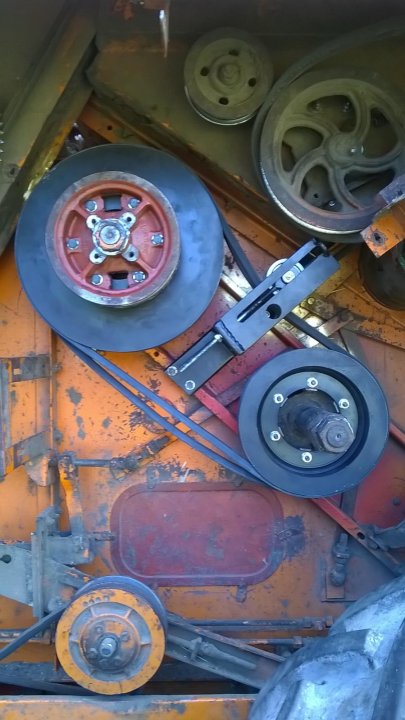

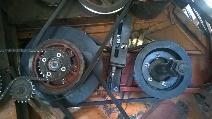

  7. Wrzucam kilka fotek napędu po zamontowaniu. Na pierwszej widać co się dzieje po zamontowaniu dwóch pasków tego samego rozmiaru lecz innej serii. W napinaczu dodatkowo zastosowałem pod nakrętki sprężyny, których nie ma w zestawie. Koła pasowe są przykręcone do piast na których były zamontowane oryginalnie talerze.
  8. Dokładnie, trzeba tylko pamiętać aby paski były sparowane tzn. miały ten sam nr i serię. Dodatkowo przy montażu trzeba wywiercić jeden otwór. W skład zestawu wchodzą 2 koła pasowe i napinacz. Ja 2 lata temu płaciłem jak dobrze pamiętam 1500zł, prawdopodobnie jest dostępna opcja do rzepaku czyli podwójne koła, ale trzeba zadzwonić i się zapytać bo nie wiem czy coś nie pomyliłem.
  9. Trzeba wpisać w google: Mieścisko ślusarz Ryszard. I wszystkie dane będą. Ja osobiście zamawiałem telefonicznie (jestem z mazowieckiego), płaciłem u kuriera przy odbiorze. Namierzyłem ten zakład z ogłoszenia na olx od gościa który sprzedawał bizona z taką przeróbką i po nitce do kłębka...
  10. Kolego Mareczek78 ja mam w swoim bizonie zrobioną taką przeróbkę już 2 sezony przekosiłem, świetna sprawa zero awarii, wcześniej przeważnie co 2-3 lata łożyska na odrzutniku siadały w najlepszą pogodę. Miarka się przebrała gdy rok po roku zdarzyła się awaria i przed następnymi żniwami zakupiłem komplety zestaw przerobionego napędu. Zakład ślusarski zajmujący się tym tematem znajduje się w miejscowości Mieścisko koło Wągrowca.
