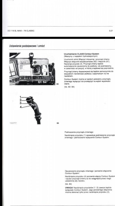

  13. Jak kupiliśmy taki kombajn to też myślałem że jest to rozwalone , a później gdy z hederem próbowałem wszystkie funkcje to zadziałało, jeszcze dziś się upewnie i dam znać.
  14. wrkus13
    Pszenżyto meloman
    Stan na 10.07.2019 Zapowiada się obiecująco
  15. Auto countur działa dopiero jak włączy się heder. Inaczej się nie załączy. Trzeba załączyć heder i auto countur. I na kulisie od wysokości ustawić np.3 i wtedy załączyć przycisk na joysticku. Powinno zadziałać.
