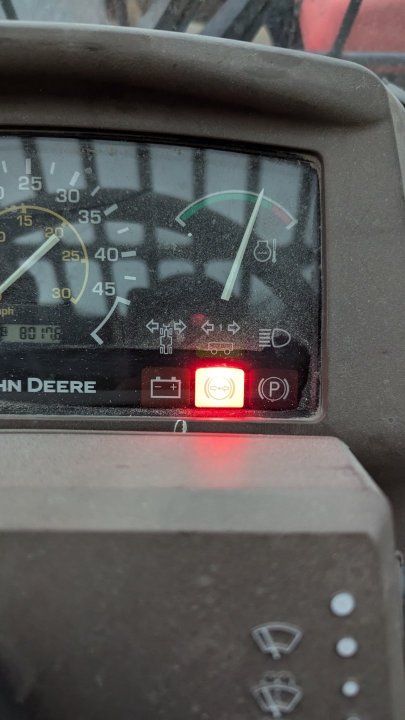

  6. Część. Wie ktoś może od czego jest ta kontrolka? Pacjent John Deere 3400 Ma może ktoś opis kontrolek?

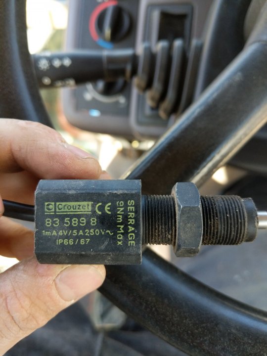

  8. Czujnik wymieniony i dalej to samo😞 alternator przełożony z innego sprawnego ciagnika...dalej to samo...jakieś inne pomysły??
  9. Kilka dni temu zamieniłem dolny czujnik z górnym... jeździłem parę dni w ciszy i spokój na pulpicie 😁 już myślałem że to konie zmagań z kontrolka💁 No ale niestety dziś wróciła. Jutro kupię jeden czujnik i zobaczymy czy to któryś z nich wali głupoty 😳
  10. Kurcze chyba też podejmę ryzyko i go wymienię.... zauważyłem delikatne powiązanie że jeśli tylko używam sprzęgła to kontrolka częściej się pojawia 🤔 ale delikatne bo zdążą się i tak że nie używam sprzęgła dłuższy czas a kontrolka i tak sobie sporadycznie mruga💁 oryginał kupiłeś czy jakiś zamiennik? Ile dałeś?
  11. głupio trochę zrobili że jedna kontrolka informuje o całej masie różnego rodzaju błędów. no ale cóż...czujniki pod pedałem sprzęgła już dawno czyściłem zapsykałem contakt spayem ...sprawdzałem miernikiem i stwierdziłem że działają poprawnie. Tak jak pisałem wszystko działa całkowicie normalnie nawet w momencie kiedy kontrolka mruga... wiem wiem większość ludzi by nie widziała w tym problemu ale ta kontrolka szczególnie w nocy jest tak irytująca 😭podejrzewałem jeszcze regulator napięcia jednak sprawdziłem ładowanie podczas mrugania kontrolki i było ok 14,4V. Który wyłącznik krańcowy wymieniłeś?? ten od górnego położenia sprzęgła czy ten od dolnego....tylko że podejrzewam że to mruganie u Cb co 1s a u mnie co 3s to dwie różne awarie....
  12. Panowie sprawa może i blacha bo wszytsko działa 💁 ale od dłuższego czasu zaczyna mi sporadycznie mrugać kontrolka akumulatora z piorunem, kontrolka świeci się 3 sekundy po czym gasnie na 3 sekundy. Z tego co mi wiadomo w aresach jest coś takiego jak kody świetlne...zna ktoś znaczenie tego błędu... Jakiś czas temu był diagnosta podpinalismy komputer jednak jak na złość wtedy kontrolka nie chciała się zapalić więc nic nie znaleźliśmy 😞 jakieś pomysły??? Spotkał się już ktoś z taka akcja🤔
