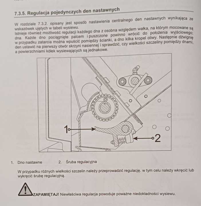

Witam . Wydaje się że kółka kręcą się równomiernie , chciaż kręcąc korbą opór się zmienia i nie bylem w stanie ukręcić ze względu na wyżej wspomniany opór. Nie miałem też jak sprawdzić podczas siewu normalnego bo siałem sam . Wyregulowałem dna na 2,5mm bo były bardzo nierówno ustawione. W próbie kręconej z jęczmieniem na 210 kg ustawiłem na 30 . Po 1 przejeżdzie z odwazoną wartościa od razu zjazd na 28 , siewnik wysiewał o jakieś 22% za dużo czyli ponad 45kg /ha. Później jeszcze zrzuciłem o 2 oczka do 26 ,ale jedno oczko odlatuje bo jeździłem z oka bez znaczników i było pewnie z 2,55 zamiast 2,7 . Czyli patrząc w tabeli każda kolejna nastawa różni się od poprzedniej o ok 10% czyli w sumie ok 30% różnicy.
Witajcie Czy ktoś regulował dna wysiewające w swoim siewniku . Na ile należy ustawić przestrzeń pomiędzy kołem wysiewającym a dnem ? Instrukcja nie pokazuje żadnych wartości. Mam problem z dużym przekłamaniem pomiędzy próbą kręconą a wysiewem normalnym . U mnie wysiewa o jakieś 20% więcej niż podczas próby kręconej Rozmawiałem z serwisem i Pan mówił że w instrukcji jest opisany sposób regulacji den ale nie znalazłem żadnych wartości . Według serwisu ma to usunąć problem z brakiem zgodności wysiewu do próby kręconej .

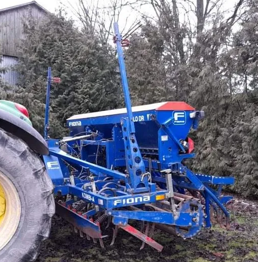

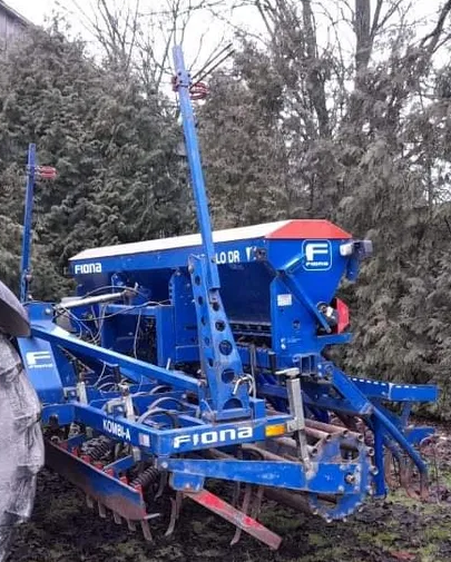

Cześć . Dzięki za odpowiedzi . Nie chciałbym jednak aktywnego a większości widzę macie aktywny. Tak jak pisał Przybysławice dzieki krótkiemu aktywnemu nadbudowany jest na krótkiej dźwigni przez co możecie dźwigać cięższe zestawy. Gdyby komuś coś przyszło do głowy to proszę o informację . Ten nordsten tak wygląda w miarę ok . Zastanawiają mnie te kółka plastikowe trybów - przynajmniej fiona tak ma a nordsten wygląda na bliźniaka. Jak wasze doświadczenia z Nordstenem, dokładność wysiewu itd? Zastanawia mnie jeszcze ta ala bronka z przodu . Daje to coś czy lepiej to wyrzucić
Cześć. Jak w temacie. Szukam jakiegoś lekkiego używanego siewnika nadbudowanego który byłby w zasięgu współpracy z zetorem proximą. Zetorek jest tylko z połową obciążników więc nie ma szału. Z dostępnych na rynku siewników znalazłem jedynie Famarol s400 który waży ok 1300kg z redlicami stopkowymi przy 3m . Dodatkowo skrzynia pewnie ok 300 kg więc łącznie 1600kg . Stare mają dużo wad , nowe cena gdzieś z OLX 62k netto na redlicach talerzowych. Jesteście w stanie coś polecić alternatywnie ?Cena do ok 25-30kPLN . Może być i 2.5 m Szukam zestawu biernego - 1-2x wał 2-3x łapy w zależności co sie trafi Patrzyłem siewniki amzone AD, fiona apollo/nordsten , agromasz SN, agrotom ale wszystko wydaje się być dużo za ciężkie. Pozdrawiam W.
