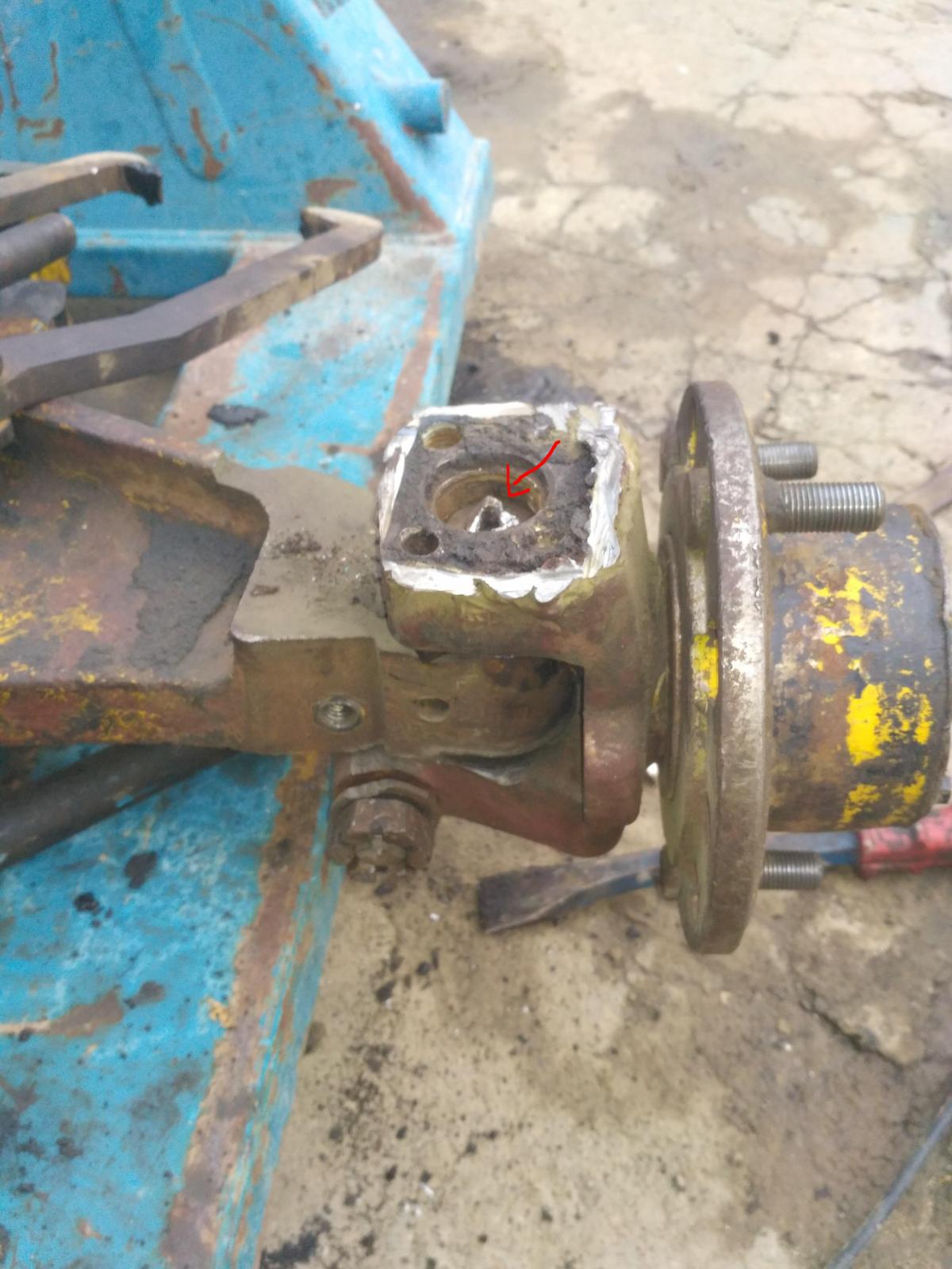

wyjasniło sie, sworzeń wychodzi jedna i drugą strone. Potrzebny był 10kg młot Dzięki za podpowiedzi -

aha , ale czyli normalnie ma wyjść w dół, nie ma tam żadnych innych kombinacji żeby go inaczej wyjąć? -
Witam. Zabrałem się za remont zawieszenia w RAKu i utknąłem w pewnym punkcie...Mianowicie jak wybić stary sworzeń(zaznaczony na czerwono)? wybiłem zabezpieczenie które trzyma sworzeń i próbowałem go wybić ale nie idzie nic.
