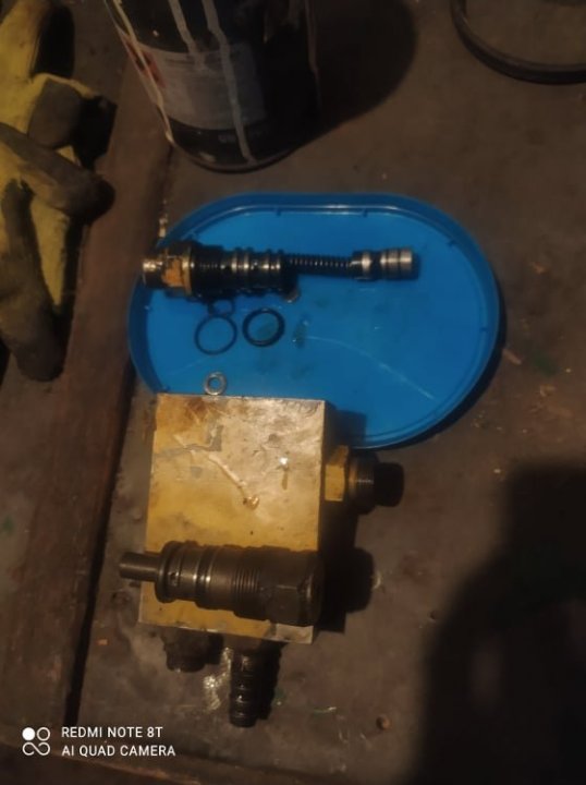

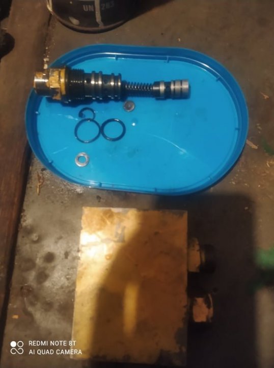

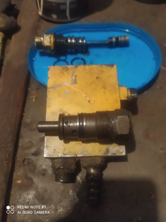

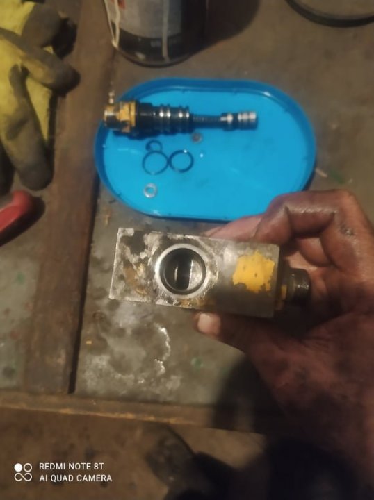

Witam. Chciałbym odgrzać temat. Mianowicie problem jak był tak jest z tym że zostały zmieniony rozdzielacz na nowy 4 sekcyjny bo została dołożona obrotnica i przesuw. Minimalnie szybciej podnosi ,ale tylko minimalnie, za to szybciej opuszcza, pewnie dlatego że w nowym nie ma ogranicznika przepływu oleju jak było w oryginalnym. Do rzeczy.. rozebrałem dziś dzielnik ciśnienia/strumienia oleju. W środku są takie dwa zaworki a na tych zaworkach są oringi. Są one w kiepskim stanie, widać po nich że ktoś tu już był i założył na sztukę jakieś. Czy może być tak że przez ów dzielnik większość oleju po rozgrzaniu wraca do zbiornika? wrzucam zdjęcia dzielnika mojego i tych zaworków -

nie wiem ile w raku ma wydajności ale myślę że coś koło 30l/min, a widziałem na alledrogo za plus minus 800zł taka co miała 52 l/min. Tylko pytanie czy jest sens wydawać tyle pieniędzy w stosunku do ceny wózka. A po drodze może wyjśc taki myk że rożdzielacz trzeba będzie zmienić bo będzie miał mało przepustowości i już się zrobią koszty. Bardziej myślałem żeby jakąś przekładnie zastosować łańcuchową czy coś żeby przyśpieszyć jej obroty. A jeszcze takie pytanie mam, czy można pozbyć się dzielnika ciśnienia i złączyć rurki wężami? Na którymś forum widziałem jak na przykładzie cyklopa wszyscy doradzali wywalić dzielnik strumienia ciśnienia bo często sie psuje i większość oleju wraca do zbiornika nim. -

czyli mówisz że w pompie uszczelniacz będzie przyczyną tylko? Obstawiałem że może ten dzielnik ciśnienia (bo jest takowy zamontowany) coś szwankuje albo jest czyms przytkany i wali olej na przelew. -

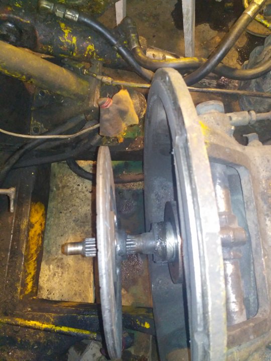

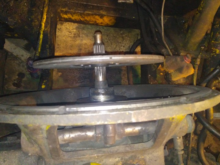

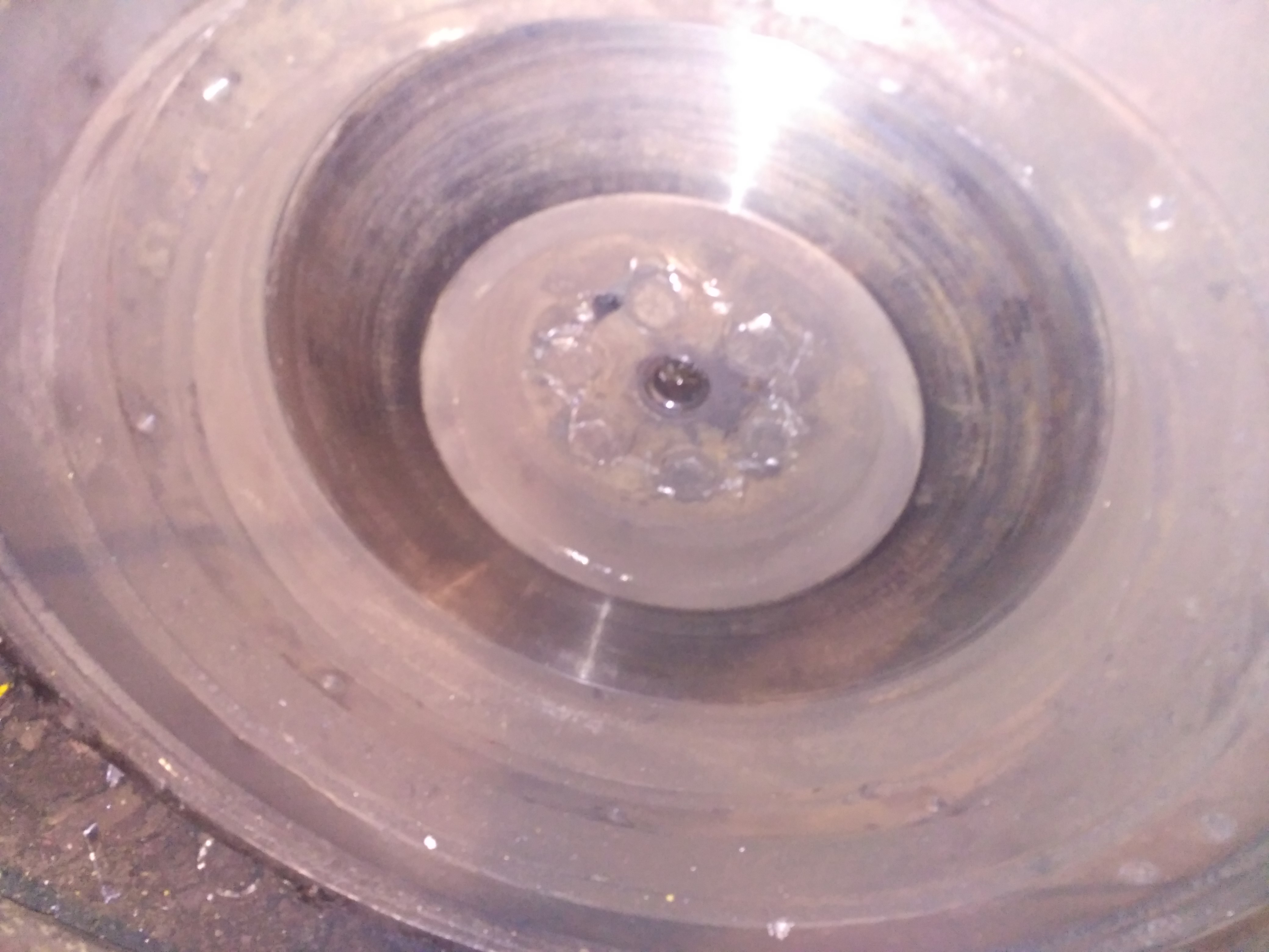

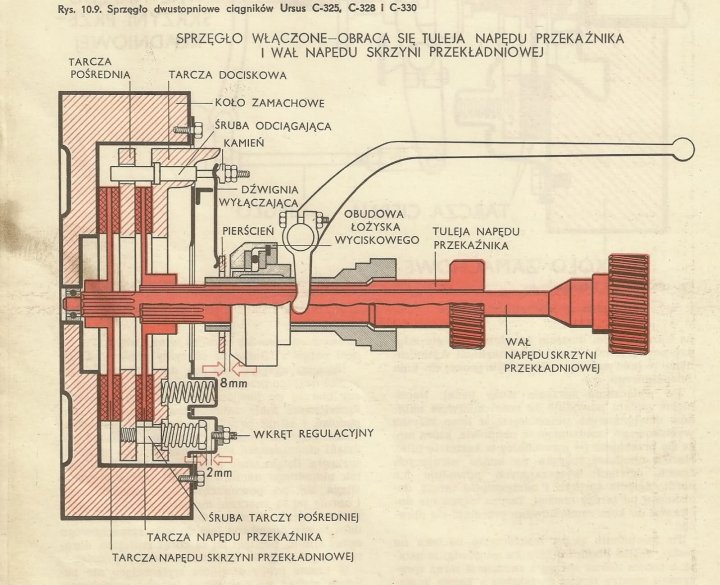

Witam znów. Podjechałem do sklepu zobaczyć nową tarczę sprzęgła i nowy wałek skrzyni( jak się to razem przesuwa). Stwierdzam że mój zestaw w domu lżej się przesuwał. Ale do rzeczy. Rozkręciłem wózek jeszcze raz i zacięcia tarczy na wałku nie widziałem, ale... Idąc tropem tarczy doszedłem do tego że tarcza założona dłuższym frezem( czyli tak jak była teraz założona) po złożeniu dochodziła do końca frezu i dalej już nie miała się gdzie przesunąć. Pomierzyłem odległości pierwotnego położenia tarczy i obróciłem tarczę odwrotnie i po ustawieniu tych samych odległości o dziwo tarcza znajdowała się w połowie frezu a nie na krańcu już. I myślę że to może być przyczyna że ona już wcześniej nie miała gdzie iść po wciśnięciu sprzęgła. Jutro złożę wszystko i zobaczymy jak to będzie działać. A pytanie moje brzmi co wprawia w ruch tarczę że się ona przesuwa(że się odsuwa od zamachu) ? Bo łożysko naciskając na sprężynki odciąga docisk. A co odciąga samą tarcze jeszcze od zamachu? Ruch koła zamachowego? Wrzucam zdjęcia tarczy jedną i druga stroną. 1. Tak było teraz założone. 2. Odwrócone o 180Stopni 3. Widać żw zamachu wgłębienie że po odwróceniu tarcza nie będzie się opierać frezem

jeszcze mogę spróbować kupić ten smar miedziany w sprayu i popsikać frez ale przed zakładaniem smarowałem i frez w tarczy i na wałku smarem grafitowym. Teraz byłem zajrzeć do niego i śrub od poluzowania tarczy nie poluzuje na tym etapie jak jest złożony bo nie ma podejścia tam, zacząłem kombinować z wyginanymi kluczami ale to tez nie przeszło. Podkręciłem natomiast śruby dźwigienek gdzieś -+ 2 obroty (śruby poszły palcem można powiedzieć) i teraz widać dopiero jak po wciśnięciu sprzęgła widać ruch tarczy ale w miejscu okładzin, natomiast w miejscu frezu tarcza jak stała tak stoi. Nie podkręcałem dalej żeby nie przesadzić po prostu. Jutro go odpale i zobaczę jak reaguje sprzęgło i jeszcze ewentualnie troszkę podkręcę i zobaczę co się będzie działo. Dalej myślę czy nie powinna ta tarcza sprzęgłowa iść odwrotnie. Patrząc na zdjęcie -schemat sprzęgła który wkleiłem wyżej. W kole zamachowym też miałem wgłębienie jak na tym zdjęciu, tak że tarcza mogła by tam wejśc myśle.

zobacze jutro ile tam jest luzu miedzy tymi dzwigienkami a łozyskiem. Luz był napewno bo pamietam że spręzynki łożyska wyciskowego założyłem nowe (nowe były krótsze i mocniejszsze od tej jednej która tam była tylko założona bo drugiej już tam nie było) i nawet sie zastanawiałem dlaczego tak daleko jest łożysko od tych dzwigienek. Czyli tak jakby łożysko musi pokonać długą drogę zanim naciśnie na te dzwigienki. Zobaczę też jutro ten luz czy jest miedzy tarczą a dociskiem po naciśnieciu. I właśnie dlatego wydawało mi się na logike że tarcza powinna być tak jak ją założyłem. Po wymianie nie regulowałem sprzęgła (mówisz tu o tych 3 dzwiegienkach skontrowanych dwoma nakrętkami każda?), bo myślałem że jak wymienię tylko tarcze nie wymieniając docisku to nie trzeba regulować tym zdjęciaem opierałem się myslac że zle założyłem tarcze. Bo tu jest właśnie dłuższym frezem w strone silnika a krótszym do skrzyni. Tylko że to jest dwu stopniowe i to może też ma wpływ na to
