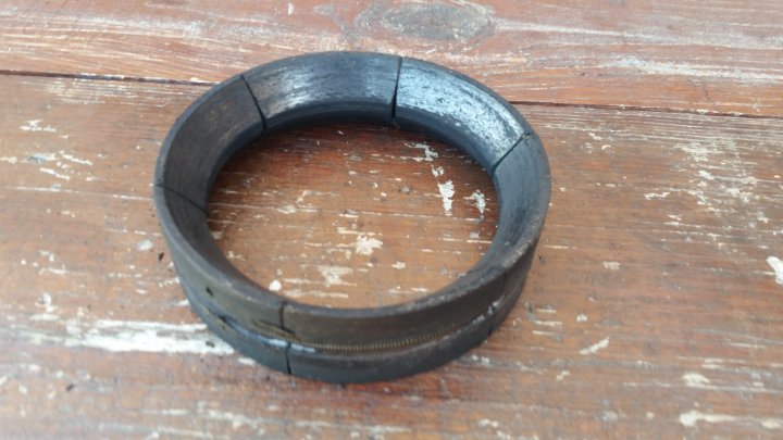

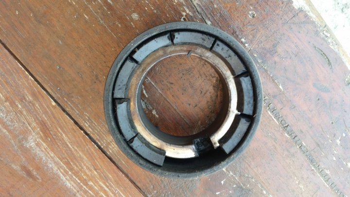

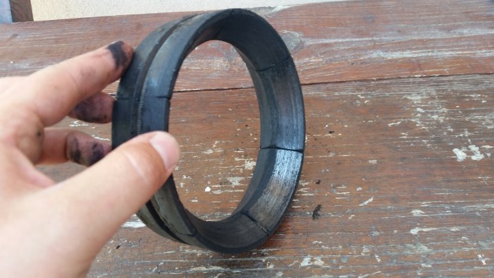

Witam. Szukałem w internecie ( może i słabo), ale nie mogę znaleźć. Otóż poszukuję dwóch części jak na zdjęciu. Pierwsza część to najprawdopodobniej tarcza sprzęgłowa składająca się z sześciu okładzin, połączonych sprężyną po obwodzie. Drugą częścią są tak jakby przekładki (czarne na zdjęciu). Powinno być ich 9 sztuk, a mam 8 (zaginęła). Czy ktoś z Was zna sklep internetowy, w którym kupiłbym powyższe części?. Z góry dziękuję za odpowiedzi.- 4 odpowiedzi

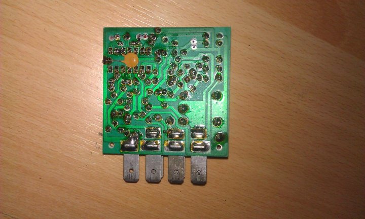

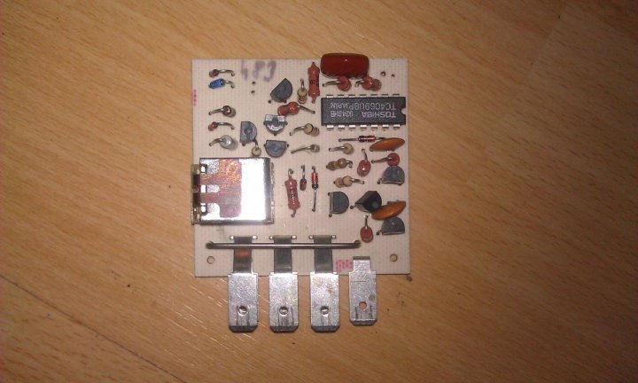

Niestety, przerywacz ten sprawdziłem dopiero dzisiaj z braku czasu. Na pinie c jest napięcie tylko wtedy, gdy do 49a są podłączone co najmniej 2 żarówki, a na pinie c2 nie ma wcale napięcia, nawet, gdy są podłączone do pinu 49a cztery żarówki. Wniosek: przerywacz ten nie podwaja częstotliwości po spaleniu jednej z żarówek, tylko po prostu nie załącza kontrolki c. Dziękuję za zainteresowanie się tematem. Pozdrawiam.

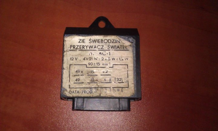

Moim skromnym zdaniem to nie są oznaczenia lewej i prawej strony, wystarczy spojrzeć na "wnętrzności" przerywacza: tam jest tylko jeden przekaźnik od przerywania, a w przerywaczach ze sterowaniem lewej i prawej strony mają 2 przekaźniki: jeden od przerywania, drugi od włączania stron. Pozdrawiam.
Według objaśnienia ze schematu instalacji Poloneza to jest przerywacz kierunkowskazów i świateł awaryjnych.
Witam. Czy ktoś z byłych (lub może jeszcze obecnych) posiadaczy samochodu marki Poloneż (z lat 90tych) miał styczność z elektronicznym przerywaczem kierunkowskazów typu AC-1 firmy ZIE Świebodzin?. Jeśli tak, to mam pytanie: czy ten przerywacz ma funkcję "podwajania" częstotliwości, jeśli wykryje on spaloną żarówkę 21W? Pytam, ponieważ chcę go założyć do Ursusa i po jego próbnym podłączeniu (zaciski: 30, 15, 49 podłączone do zasilania, 49a do przełącznika kierunkowskazów, 31 do masy) na dwóch żarówkach przerywacz działa normalnie, a po wyjęciu jednej z żarówek w lampie przerywacz nie podwaja częstotliwości migania. Czyżby ten przerywacz nie posiadał tej funkcji, którą posiada niemal każdy elektroniczny przerywacz?. Załączam jego zdjęcie. Pozdrawiam.
