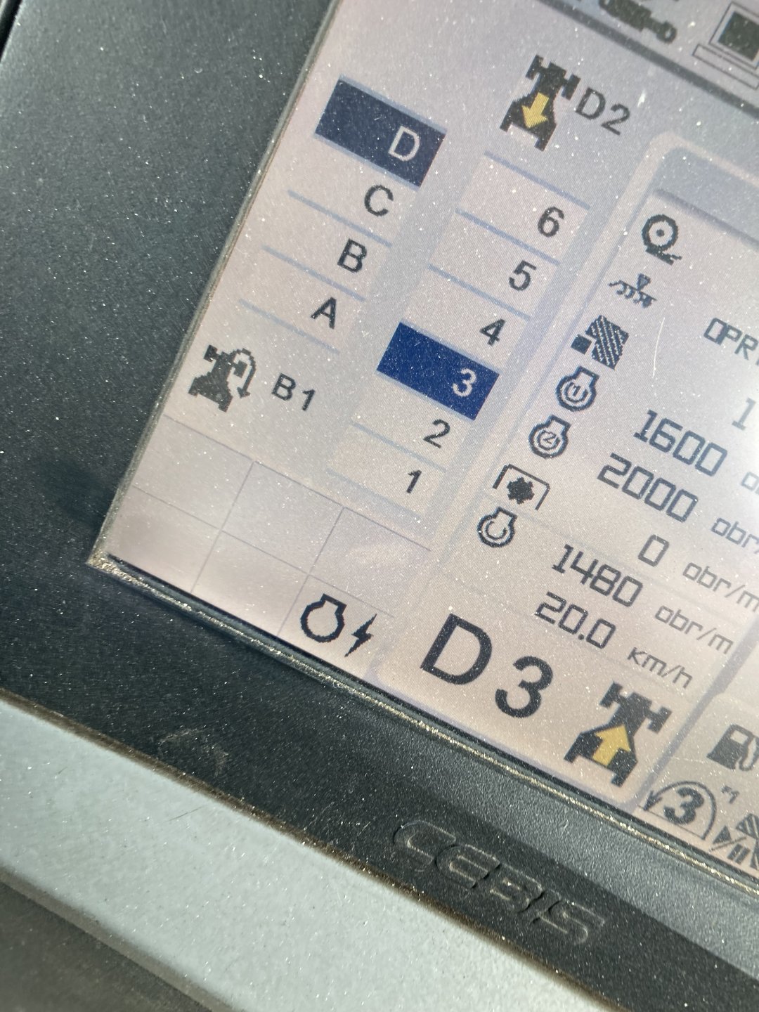

  1. Witam, w ciągniku claas arion 530 z 2011r cebis wyskakuje kontrolka pomarańczowy wykrzyknik i na ekranie cebis pokazuje się znaczek silnika z iskrą, nie widać ani nie czuć żadnych objawów ani nie ma żadnego komunikatu co to może być ?
