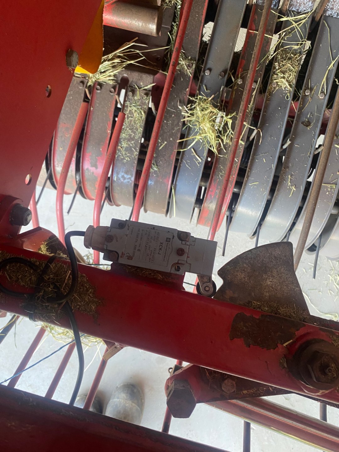

  1. Witam szukam pomocy bo wyskoczył mi błąd mot all w feraboli sprinter 165 gdy presowalem pierwszą kulkę. Okazało się że czujnik był luźny od wielkości balotów i wyskoczył błąd mot all. Pytanie czy da się sprawdzić czy sznurek dobrze chodzi nie w trakcie prasowania tylko na postoju i czy czujnik od tego ramienia powinien być w tej pozycji czy inaczej ? dodam że prasa świeżo kupiona i jeszcze nią nie robiłem i jestem zielony …

  3. Witam! Pytanko mam w jakiej pozycji powinien być ten czujnik co jest od ramienia podawania siatki podeślę ktoś zdjęcie?
  4. Dobra spróbuję mi ten mot all wyskoczył jak balota zrobiło do wielkości swojej i wtedy był stop i po chwilki ten błąd

  7. Widziałem ten wątek ale nikt konkretnie nie napisał jak z tą podziałką jest prasa kupiona od handlarza i jak zacząłem prasować wyskoczył błąd i się okazało że był luźny ten czujnik na przedzialce i stąd moje pytanie w jakimś miejscu mniej więcej to ustawić żeby były około 120 cm baloty Okej dziękuję za informację!! a manualnie jakbym chciał owinąć sznurkiem gdy na przykład kończę prasowanie a komora nie jest pełna to jak to zrobić żeby owinąć balota…?
