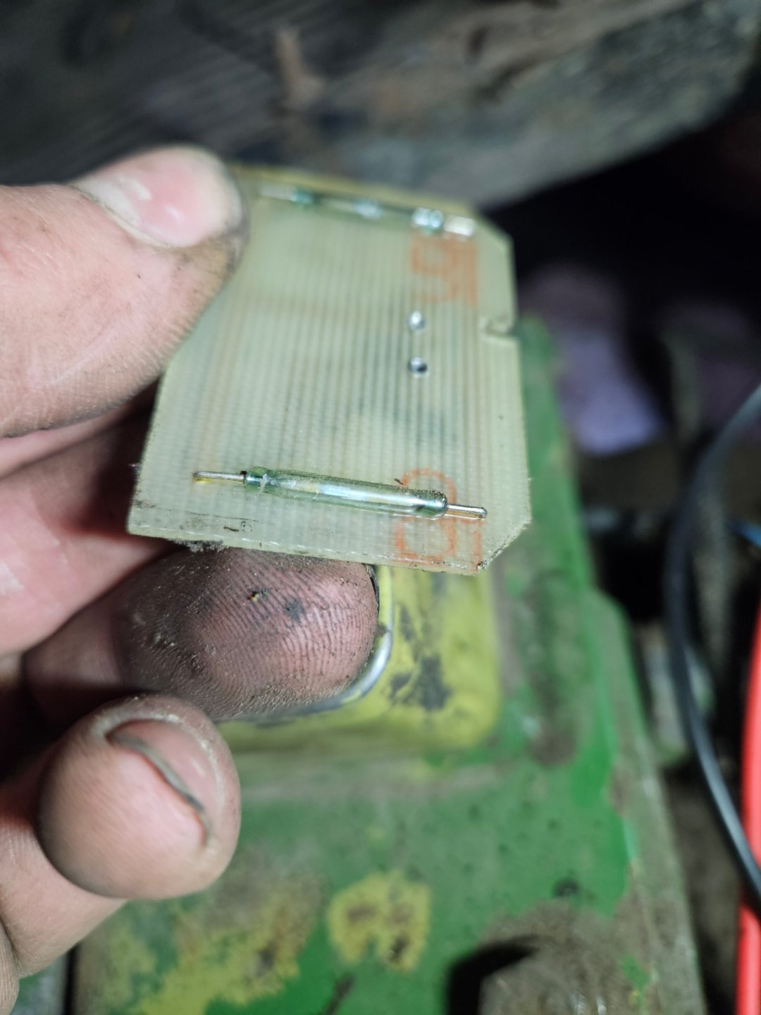

  1. Właśnie te z prawej strony grube jak rozłączę nie odpala czyli byłby to czujnik biegu jałowego a z lewej strony te cienkie jak połącze ze sobą to zaczyna ciągnąć przedni napęd czyli wydaje mi sie że to powinien być jakiś czujnik wciśniętego sprzęgła lecz nigdzie takiego czujnika nie widzę
  2. Włącznik nie kieruje w którą stronę pójdzie ciągnik on tylko podaje prąd na ten moduł pod deskąogólnie o jest zmostkowany i czy włączysz w jedną czy w drugą to i tak prąd idzie na jeden pin w module drugi obwód we włącznika działa na przełączenie w jedną stronę i daje sygnał na dźwignie szosowe polowe. Z tego co czytam ze do przodu czy tyłu nie działa to sprawdził bym płytki przy biegach tam są takie szklane łączniki kontraktonowe i one powinny się zwierać przy przełączaniu biegów i wtedy decyduje ci to w którą stronę jedzie ciągnik
  3. właśnie powiedz mi gdzie one są skręcone kostką a chciałbym je podłączyć tak jak powinny być ,na plecaku przy biegach jest jakiś czujnik ale z niego wystają tylko takie dwa małe grzybki i nie ma jak tam go zamontować

  8. Witam mam problem z niedziałającym przednim napędem hydraulicznym włącznik dostaje prąd.sprawdzilem kostkę idącą do tego modułu pod kierownicą na jednym pinie jest prąd stały po zapłonie i drugi +z włącznika lecz z modułu nie wychodzi prąd na żadną z cewek dodatkowo po obu stronach są kable które są odłączone ,od strony pedału hamulca są 2 grube kable które są zmostkowane po rozłączeniu ich ciągnik nie odpala z drugiej strony pod pedałem sprzęgła tez są dwa ciekie przewody od jakiegoś czujnika one z kolei wiszą luźno potrzebuje informacji czy na moduł jeszcze powinien iść jakiś prąd czy po prostu jest on uszkodzony i czy w ogóle jest jakaś możliwość go sprawdzić
  9. Witam panowie mam problem z napędem hydraulicznym w jd 2130który nie działa na żadną z cewek nie wychodzi prąd .sprawdziłem kostkę od modułu ktora dostaje prąd po zapłonie na jeden pin i na drugi z włącznika wszystkie kable mają przejście nie wiem czy uszkodzony jest moduł czy jeszcze brakuje jakiegoś prądu .dodatkowo po obu stronach ciągnika przy skrzyni wychodzą kable do czujników od strony pedału chamulca są dwa grube kable zmostkowane jak je rozłączę ciągnik nie odpala z lewej strony od pedału sprzęgła są dwa kabelki cienkie one są odłączone i luźno wiszą ,czy posiada ktos wiedzę o tym napędzie bądź wie czy ten moduł można jakoś sprawdzić?
