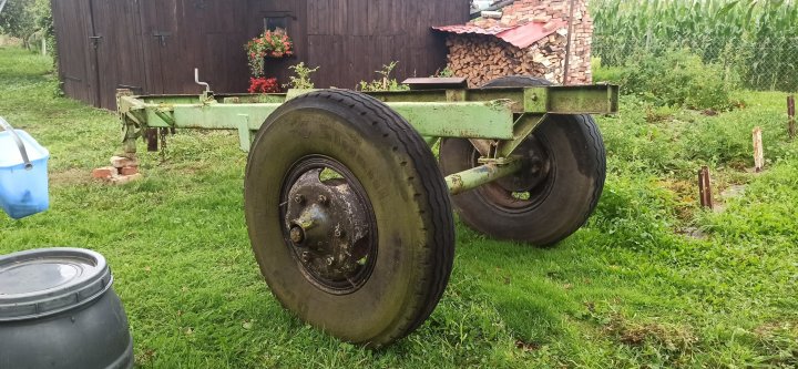

  6. Dzięki Panowie za odpowiedzi, czyli jednak jest nadzieja, że można włożyć mniejsze koła. Będę szukał

  8. Możliwe, że tyle. Tylko pytanie skąd teraz wziąc takie niższe koła z tym rozstawem śrub W tym momencie tak mam. Może w chmurach to nie jest, ale dosyć wysoko Problemem jest właśnie dostanie kół niższych z tym rozstawem śrub

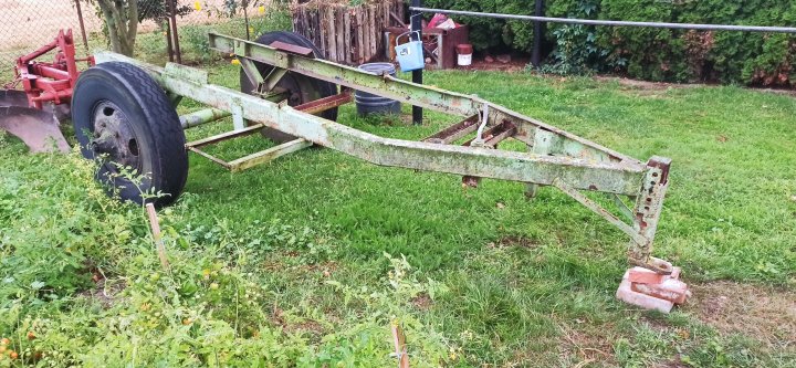

  10. Cześć, Dostałem ostatnio od sąsiada taką oto ramę. Na górze była beczka. Odkupiona dawno temu od wojska. Planuję ją zrobić jako małą dwukółkę do c330, żeby sporadycznie cos przewieźć w obrębie podwórka. Tylko zastanawia mnie od czego to są koła. Rozmiar 11.00 R20. Chciałbym tu włożyć jakieś mniejsze (np. 8.25 R20 jak w D47 lub podobne), tylko jest jeden problem: niespotykany dla nie rozstaw śrub. Jak dobrze pamiętam wychodzi coś koło 6x255. Ktoś może wie, gdzie były stosowane takie koła (felgi)?
