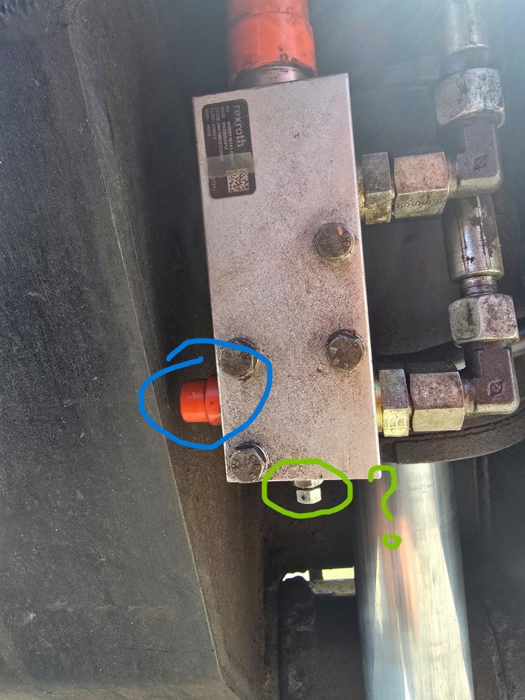

  1. Rozumiem, że na zdjęciu na niebiesko zaznaczyłem zawór zwrotny, pod tym czerwonym kapturkiem, zgadza się? Do czego służy na śrubka skontrowana nakrętką zaznaczona na zielono? I do Czego służy śruba pod tym dużym czerwonym kapturkiem na samej górze - który jest zaplombowany?
  2. Hmm... W sumie zamek jest nowy, na starym było właśnie to samo. Nic nie popsuję jak będę regulował te zaworki?
  3. Cewki zamieniłem. Sytuacja bez zmian. Nadal opada. Czy między rozdzielaczem a zamkiem powinno być ciśnienie po skończeniu ruchów danej sekcji? Zauważyłem że na każdej sekcji jest ciśnienie po skończeniu pracy.. Czy jest jakiś zawór rozprężny całego rozdzielacza lub danej sekcji?
  4. Witam. Ładowarka Manitou MT1740. Opadanie wideł / siłownika pochyłu wideł. Po kilku godzinach na wyłączonym silniku opadają widy (pochylenie). Na odpalonym nie zauważyłem tego ale może za krótko pracował żeby opadły. Po odłączeniu przewodów hydraulicznych zasilających zamek - siłownik ani drgnie nawet przez noc z ciężarem nie opadnie. Zatem siłownik i zamek pewnie są ok, wina musi być gdzieś przy rozdzielaczu. Proszę o wskazówki jak/gdzie zdiagnozować przyczynę usterki Z ciekawości odkręciłem cewkę sterującą, tak to wygląda... Dalej narazie nie chcę sam rozbierać. Czekam na podpowiedzi. Zrobiłem jeszcze taki mały test. Po kilku ruchach joystickiem tej sekcji i zgaszeniu silnika pokręciłem śrubką góra-dół, która jest z boku sekcji (ta, która się rusza podczas sterowania joystickiem) i słychać jakby schodziło ciśnienie z układu (jakąś sekunde-dwie) i po tym zabiegu widły też nie opadają. I jeszcze taka uwaga - być może ma to związek. Z dużym ciężarem gdy steruję joystickiem "od siebie" to w momencie puszczenia joisticku widły jeszcze opadają jakieś 1-2cm. Tak jakby nie odcinało od razu sekcji. Pozdrawiam
