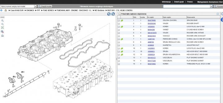

    Witam. Może ktoś sie spotkał z takim problemem lub zna jego rozwiązanie .Ciągnik case jx 80. Otóż w miejscu gdzie wychodzi wałek (nr.2 na załączonym rysunku ) z pokrywy/osłony (1) od strony chłodnicy zaczął przeciekać olej . wkręt (4) był prawie obcięty i wałek troche się ruszał . Został wymieniony o-ring (7) oraz wkręt. I narazie olej nie cieknie ale wałek drży. A drugie pytanie to czy wie ktoś jak wyregulowac zawory i jaki luz powinien być
