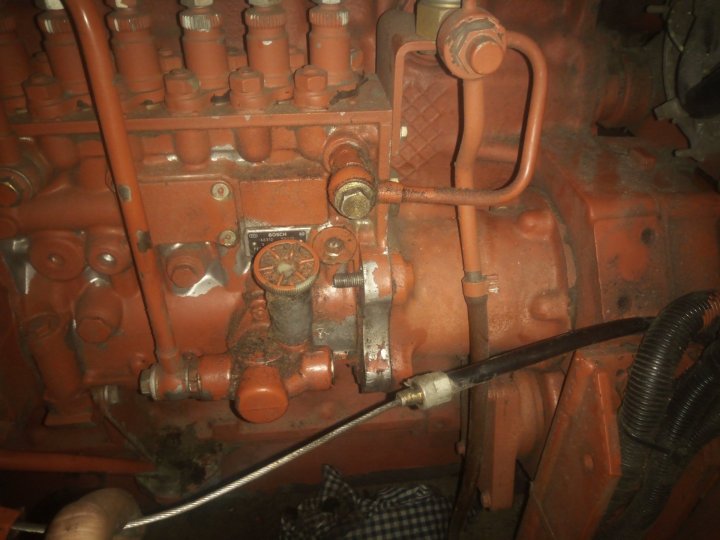

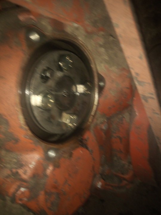

  2. Witajcie ponownie, walczę z tym tematem, wtryski sprawdzone, trzy były ok a trzy lały- zrobione to jest silnik mniej dymi ale jeszcze to nie to, chce wyciągnąć pompę do sprawdzenia i nie wiem jak nią wyciągnąć bo 2 śruby od strony bloku nijak odkręcić, chyba że z całym tym kielichem ma to wyjść ale wtedy rozrząd do rozebrania żeby dostać się do śrub?

  6. Tam jest wszystko mechaniczne bez cewek, gaszenie także, elektrozawór tylko od świecy ale świeca fabrycznie nie uruchomiona-zaślepka w miejscu włacznika, nie wiem co było z wtryskami. Wyciągnę chyba wszystko i dam do sprawdzenia , ale może faktycznie ta pompa bo jak wtryski leja to w pełnym zakresie obrotów powinien dymić a nie tylko na wysokich i to jeszcze bez obciążenia?

  9. Filtry czyste, zawory hmm silnik nigdy nie rozbierany oprócz wtrysków - albo je źle zrobili albo to co innego ale silnik pali od strzała i praktycznie brak dymu na niskich obrotach...
