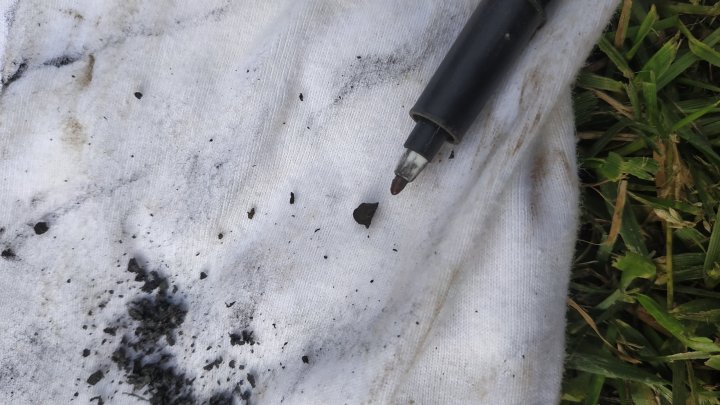

C330M demontaż misy oleju. Opiłki na korku oleju.
johnzalaski odpowiedział(a) na johnzalaski temat w Silnik i osprzęt
Pokazałem wujkowi rolnikowi opiłki i machnął ręką. Mechanik za zrzucenie misy rzucił 300 zł - po namyśle odpuszczam. Zaleje olej (Superol M), najwyżej po talerzowaniu i posianiu polonu zdejmę filtr oleju i będę widział czy tam znów coś się zbiera, a po sezonie na zimę znów zmienię olej i ewentualnie sam zrzucę misę, bo jak widzę w instrukcji to nie jest to skomplikowane. -
Właśnie te opiłki nie są typowo metaliczne. Mechanik twierdzi, że to rdza (traktor lata jeździł na wodzie) i teraz to wypłukało z jakiś zakamarków. Ciśnienie oleju jak pisałem praktycznie bez zmian od remontu. Jeśli chodzi o kopcenie to siwo nic nie dymi, czarno to wiadomo, że jak się da w palnik to czarnego bąka puści, ale jak wejdzie na obroty to spaliny "czyste". Pompa główna do remontu bo leje się z rurki przelewu no i od nowości nie ruszana. -

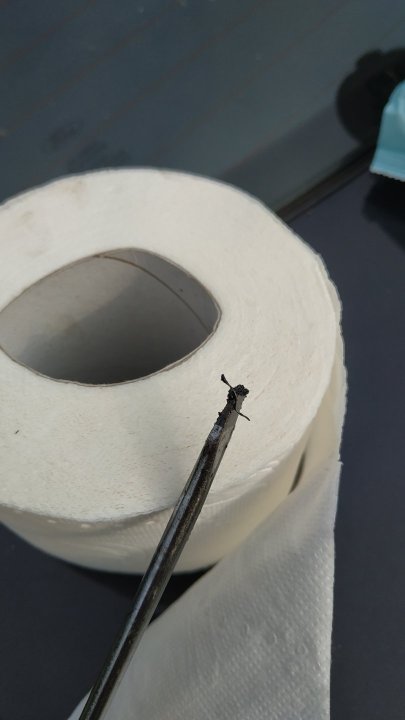

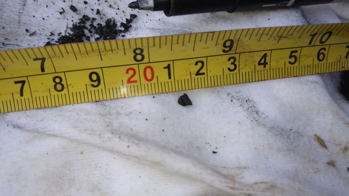

Wał nie był obrabiany bo podobno nie był zużyty - w sensie czopy były w dobrym stanie. Gdyby nie puścił oring na tulei to ciągnik po przyłapaniu tłoka odpalał itp, ale zrobiła się śmietana i trzeba było robić . Olej jaki był dawnej to nie wiem, teraz zalany był Superol M. Jeśli chodzi o opiłki to praktyczne 100% to nie są takie świecące tylko jak widać - takie grudki które można kruszyć. Z tym zrzuceniem misy to ile jest roboty? -

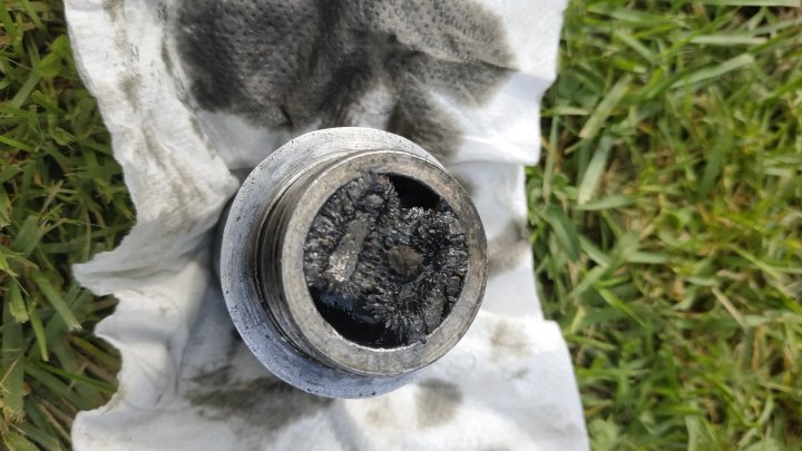

A trzeba wymieniać jakieś uszczelki profilaktycznie? Trochę jestem wkurzony, bo za czyszczenie muszę zapłacić.... Warto zaglądać do panewek czy nie ma sensu? Generalnie od remontu traktor nie wziął grama oleju, dopiero ostatnio po powiedzmy 4-tym z 6-ciu talerzowań zauważyłem ubytek z 2/3 na 1/2 bagnetu. Tylko po 3 dniach olej znów na 2/3 miarki, kolejne talerzowanie i to samo. Postoi 3 dni olej wraca do normy. Sam nie wiem co o tym myśleć, traktor użytkowany bardzo rzadko bardziej do prac porządkowych na działce (przewożenie na robionych widłach z rurek montowanych na tylnym podnośniku) więc nie wiem czy dawniej stan oleju wracał szybciej czy tak samo. -

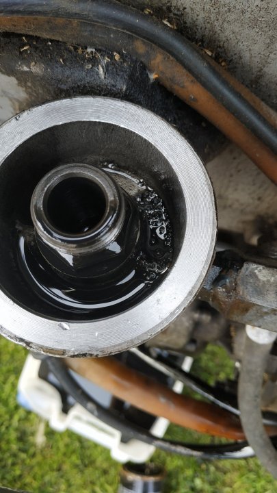

johnzalaski opublikował(a) temat w Silnik i osprzęt
Cześć. Wymieniałem dziś olej i kiszka - sporo opiłków na magnesach korka oleju. Opiłki takie nieregularne, ciemno szare, coś jakby rdza (?), NIE takie jak po cięciu brzeszczotem. Zwłaszcza jeden kawałek stosunkowo duży. 3 lata temu robiona góra silnika bo dziura w chłodnicy i puścił oring na tulei.... , wymienione panewki. Po 5 mth wymieniony olej przez mechanika. Teraz zrobione ok 80 mth ale 99% to dosłowne jazda na praktycznie z paleciakiem z lekkim obciążeniem, żadnej praktycznie cięższe roboty. Dopiero ostatnie 5-10 mth talerzowanie (2, 3 bieg i 1800 obrotów). Ciśnienie oleju na ciepłym przy 1800 obrotów ok 4,1-4,2, ok 2 bary przy 800 obrotów. Jak patrzę po starych zdjęciach zegarów to ciśnienie oleju bez zmian. Dziś sam miałem wymienić olej ale na magnesach dramat. Przyjechał ostatecznie mechanik co robił remont i mówi, że pasuje zrzucić misę i wymyć ten brud bo czuć na palcu, że nadal coś tam zalega. Ropownica umył benzyną ale ostatecznie misa do zrzutu. Jutro holowanie. Tylko coś wspominał o wyjedżaniu przodem? Serio jest z tym aż tyle roboty? -
