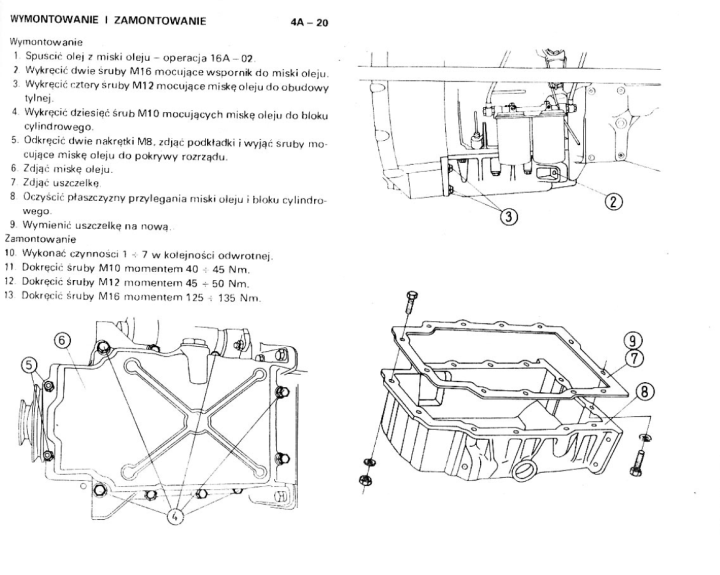

Pokazałem wujkowi rolnikowi opiłki i machnął ręką. Mechanik za zrzucenie misy rzucił 300 zł - po namyśle odpuszczam. Zaleje olej (Superol M), najwyżej po talerzowaniu i posianiu polonu zdejmę filtr oleju i będę widział czy tam znów coś się zbiera, a po sezonie na zimę znów zmienię olej i ewentualnie sam zrzucę misę, bo jak widzę w instrukcji to nie jest to skomplikowane. -

Wał nie był obrabiany bo podobno nie był zużyty - w sensie czopy były w dobrym stanie. Gdyby nie puścił oring na tulei to ciągnik po przyłapaniu tłoka odpalał itp, ale zrobiła się śmietana i trzeba było robić . Olej jaki był dawnej to nie wiem, teraz zalany był Superol M. Jeśli chodzi o opiłki to praktyczne 100% to nie są takie świecące tylko jak widać - takie grudki które można kruszyć. Z tym zrzuceniem misy to ile jest roboty?
