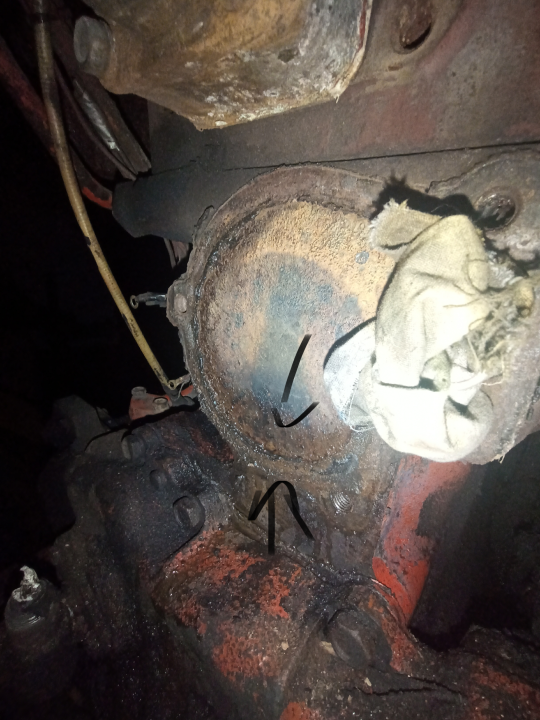

Dzieki wielkie za odpowiedzi , a juz sie przestraszylem ze przegnil 😮 i po strachu . -
Witam , mam pytanie odnośnie otworu znajdującego się pod montazem pompy wody w mtz 80 , sam się zastanawiam czy on tam musi być czy to po prostu przegnilo może ktoś cos wie na ten temat . Pozdrawiam Drugie foto
