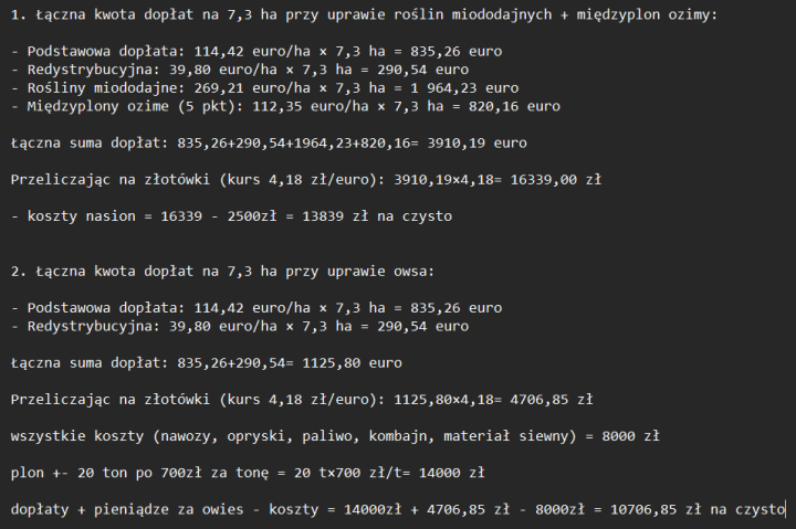

  3. Miałem siać owies ale jak dzisiaj sobie wszystko podliczyłem to sam nie wiem co siać ( obliczenia na zdjęciu ), bo te rośliny + poplon wychodzi opłacalniej, no i może być susza to z tego owsa też może mniej ulecieć. To jak to jest, można zasiać te rośliny miododajne na całym areale gospodarstwa a po nich poplon ozimy w tym samym roku czy są jakieś ograniczenia, ktoś się orientuje ?

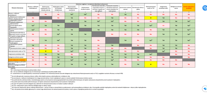

  5. Dzień Dobry, wszystko wskazuje że i w tym roku będzie susza bo tak niskiego poziomu wód w stawach i rowach nie pamiętam a prognozy nie przewidują jakiś większych deszczów postanowiłem zrezygnować z dalszego siewu zbóż w tym roku. W poprzednich 2 latach byłem w plecy na tym interesie, słabe plony z powodu suszy, drogie nawozy, wysokie ceny usług i niskie ceny zboża a jeszcze po poplonie ozimym który trzeba trzymać do 15 lutego orka wiosenna i siew zboża jarego to strzał w kolano więc myślę żeby zasiać na całości rośliny miododajne. No i w tej kwestii mam kilka pytań : 1. Czy można łączyć ekoschemat rośliny miododajne z ekoschematem uproszczona uprawa bo po prostu chciał bym stalerzować pole i w to wsiać te rośliny bez orki. Byłem spytać się w agencji i powiedzieli mi że nie można łączyć ich razem, a według tabeli zamieszczonej na ich stronie można je łączyć, tabele załączam do postu. 2. Ile kg na ha tych roślin mniej więcej wysiać żeby był ładny efekt i jakie gatunki wybrać żeby wychodziło to dobrze cenowo ? 3. Czy można te rośliny wysiać rozsiewaczem do nawozu czy trzeba to siać normalnym siewnikiem ? 4. Czy po trzymaniu tych miododajnych do 31 sierpnia mogę w tym samym roku zasiać poplon ozimy i skorzystać z ekoschematu międzyplon ozimy ?

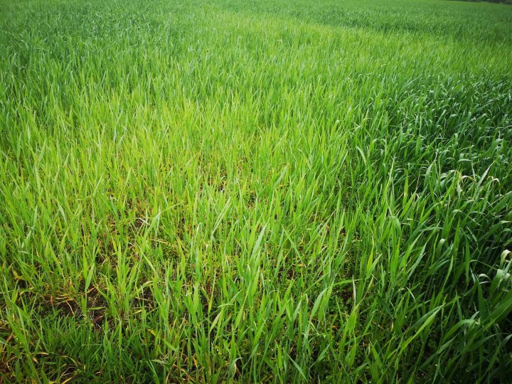

    Witam, dzisiaj oglądałem pszenice jarą na polu i widać już niedobory wody. Pole to ma 500 metrów długości i jest to mozaika i z jednej strony od lasu zaczyna się na 6/5 klasie i przechodzi w 4b/a z drugiej i co mnie dziwi to to że na tych piachach jest ładna ciemnozielona a na lepszej ziemi zrobiła się jasnozielona. A na wszystkich sąsiednich polach jest na odwrót i na tych piachach ludziom już powypalało zboża. Czym może być to spowodowane ?

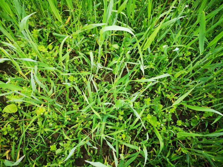

    Mam kupiony Lancet Plus 125 WG + Dassoil a to kilka zdjęć z pola

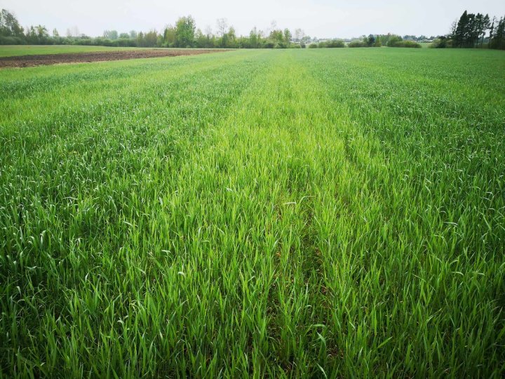

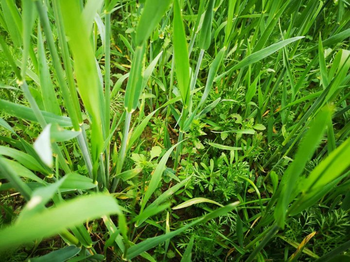

    Witam, mój pierwszy siew żyta jak coś Chciałem opryskać żyto hybrydowe na chwasty 2 tygodnie temu, a zamówiony oprysk przyjechał dopiero dzisiaj bo mieli jakieś problemy na magazynie. Niestety było kilka ciepłych dni i żyto na ten moment ma 40-50 cm wysokości a na polu nie mam ścieżek. Na jesień nie pryskałem i teraz na polu jest bardzo dużo wielkich chwastów. I stąd kilka pytań: 1.Czy jest jeszcze sens pryskać te chwasty gdy są już tak duże i nie wiadomo czy środek zadziała i gnieść to żyto bo raczej już się nie podniesie po kołach, czy już za późno i zostawić nie pryskane a żyto je przerośnie i jakoś sobie poradzi. 2. Jak co roku mam na polu pasy od nakładek nawozu (siałem 200 kg/ha saletrzaku) i tam gdzie poleciała podwójna dawka jest ładne i ciemne zielone a tam gdzie pojedyncza jest blade i słabsze. Czy jak bym opryskał je mocznikiem + jakieś nawóz dolistny to jest jeszcze szansa żeby nadgoniło w tych słabych pasach czy już za późno. 3. Ile żyto hybrydowe musiało by dostać azotu w czystym składniku na ha żeby się położyło z nadmiaru. 4. Czy w życie jest miotła zbożowa czy nie bo ostatnio gadałem z wujkiem i o ten twierdził że w życie nigdy nie ma miotły zbożowej.
