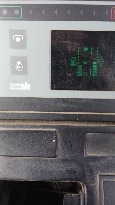

  3. Taki wyświetlacz. Zastanawiam się dlatego, bo jak jest 6 kresek to na wolnych obrotach zaczyna mrugac ciśnienie oleju i obawiam się, że silnik kończy swój żywot. Chyba, że może być inna przyczyną?
  4. Witam . Mam pytanie do posiadaczy case 5150 . Czy wie ktoś jak działa ta podziałka temperatury wody ? Jeden kwadracik to ile stopni ?

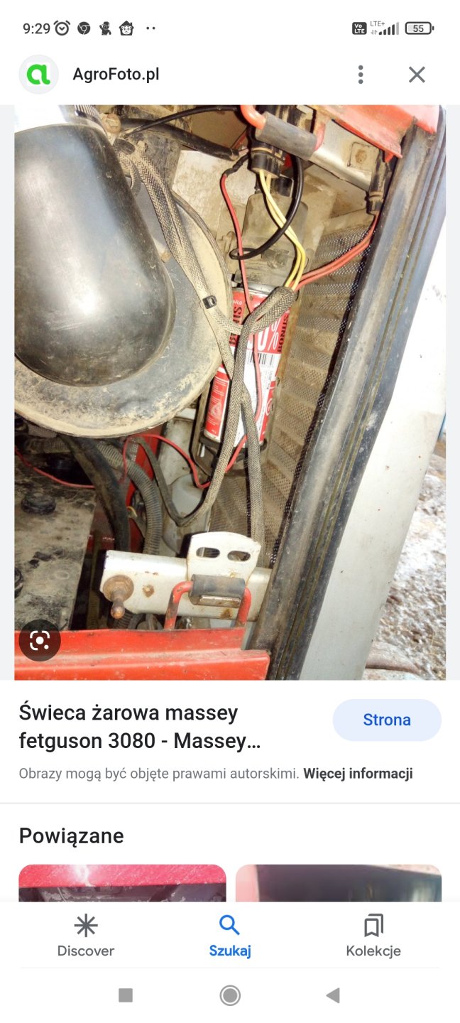

  11. Normalnie obok świateł roboczych jest guzik z rysunkiem właśnie takiego spray. Naciskasz dwie sekundy i zaraz odpalasz i trochę pójdzie w ten przewód do filtra, ale jakbys chciał więcej to nie da rady bo wylewa się góra puszki tak jakby miało jakieś ograniczenie dawki .
  12. To wygląda na oryginał . I do filtra idzie taki cieniutki przewód, że tam dużo nie psiknie nie słychać takiego klekotanie jakby w filtr tym prysnąć po prostu odpala lepiej . Też bym wolał świece, bo wiem jakie mogą być skutki, ale nie słychać jakby korbę chciało wywalic więc przy mrozach się używa.
  13. Zapomniałem u siebie zrobić, ale znalazłem od innego użytkownika i jest dokładnie takie samo .
  14. Sprawa ogarnięta . Tak urzadzenie jest i było od kiedy go mam już z 6 lat ale eter się skończył i nie mogłem dopasować puszki 😁 dzisiaj kupiłem z mannola puszkę tego startera i udało się dopasować . Nie ma tu świecy tylko oryginalnie takie rozwiązanie musiało być . Nie dopisałem, że nie ma świecy oryginalnie . Jakby ktoś chciał to mogę później wrzucić zdjęcie
  15. Witam . Chciałbym się dowiedzieć czy ktoś ma w swoim mf 3080 bądz innym tej serii taki spray samostart do pomocy odpalania zimą . Mógłby ktoś podesłać zdjęcie jak to wygląda ? Chciałem dokupić, ale nie mogę znaleźć nigdzie tego . Guzik do aplikacji tego jest w kabinie oryginalnie.
