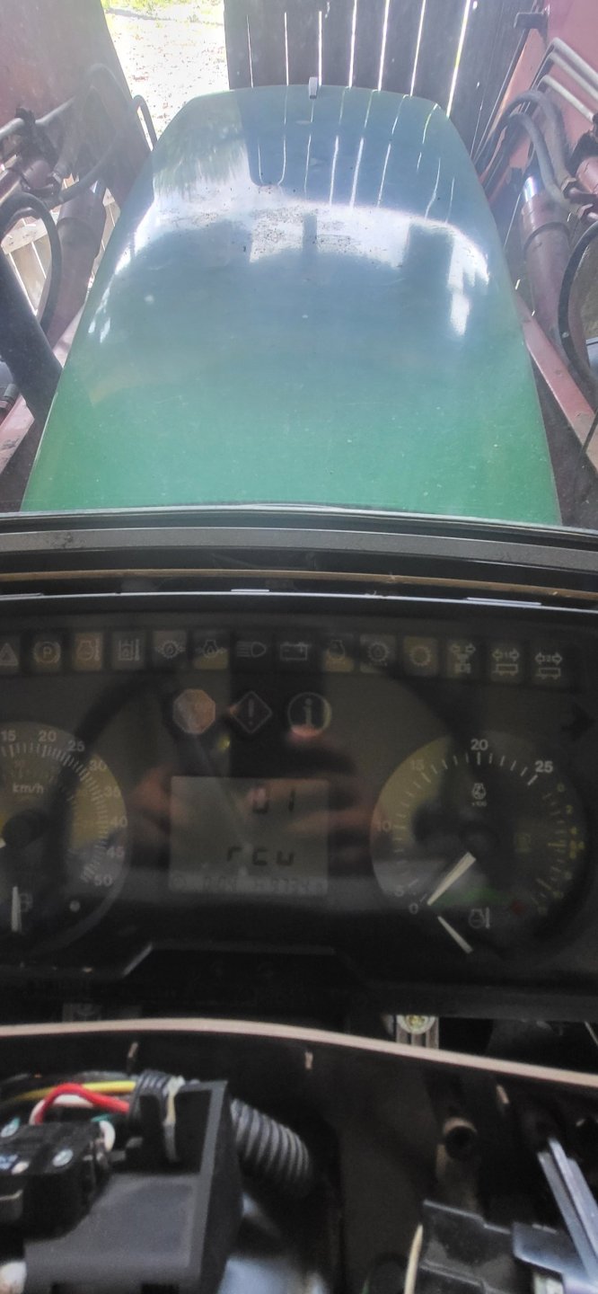

  1. Problem trawa dalej john deere 6210 dalej nie jedzi kody bledu 017 055 027 co to moze byc ktory czujnik i gdzie go szukac
  2. Bo on chyba powinien byc zadresowany i dlatego nie dziala poprawnie
  3. Tak tak wszytko dzialalo ale wylal sie wyświetlacz oddalem do naprawy i od tamtej pory jest taki problem
  4. Premium ale jest problem z trybem serwisowym nie da sie zatwierdzic np wchodze kierunkim na bcu i nie da sic wiecej zrobic czyli wejsc dalej i zrobic diagnostyke

  9. Witam mam problem z john deere 6210 zaczelismy siac kuku i przestal d#ialac rewers awaryjnie udalo sie dojechac do domu trzymajac raczke od rewersu w kierunku do przodu. Rozebralem rewers przy kierownicy wszystko jest ok na bloku gdzie sa cewki jesna glowna 2 od kierunku jazdy wszytko chodzi wymienilem czujnik cisnienia na nowy i dalej nic ani do przodu ani do tylu poprostu jak by nie bylo cisnienia! Macie jakis pomysł? Tryb serwisowy dziala tylko do mometu wybrania opcji bcu hcu itp ale nie da sie wejsc dalej hy czyli zatwierdzic co robic?? 20240830_161517.heic 20250424_092730.heic 20250424_090722.heic
