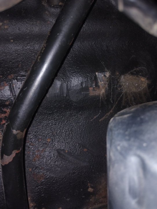

Ostatnie wizyty

  10. Sprawa się wyjaśniła, po rozmowie z kilkoma starszymi wiekiem mechanikami wiemy już, że te znaki to plomby serwisowe. Za starych czasów zakłady naprawcze przy przeprowadzanej naprawie głównej zeszlifowywały jedną plombę. Może się komuś przyda na przyszłość.
  11. Blok z bliska nie wygląda na spawany czy klejony. Te kwadratowe wstawki występują w każdym bloku Zetora w moim prywatnym też takie są w tych samych miejscach w kilku Zetorach z okolicy po zdrapaniu farby również je widać. Tylko tu wygląda jakby ktoś celowo je oszlifował.
