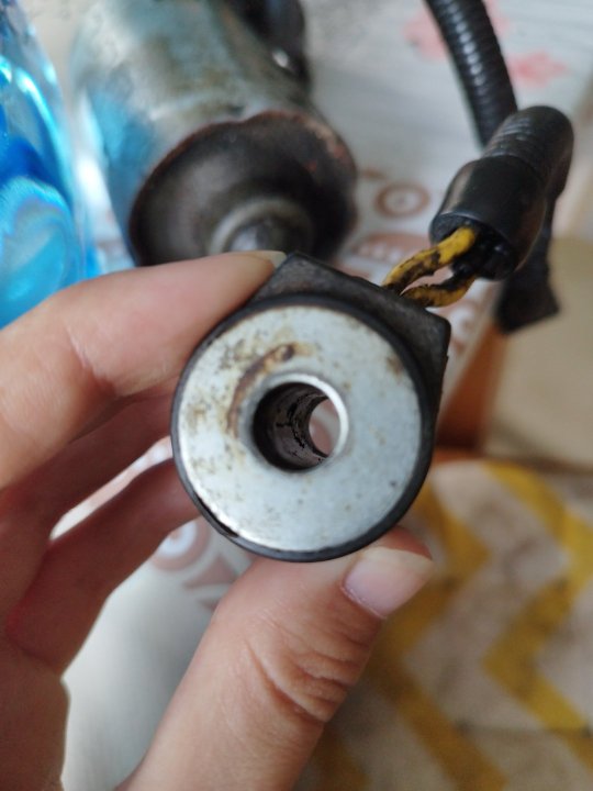

  2. Witam wiem że data ale może jeszcze się uda mi jakoś pomóc, u mnie wcale nie ma prądu próbowałem na krótko nic to nie dało grzeje się przekaźnik

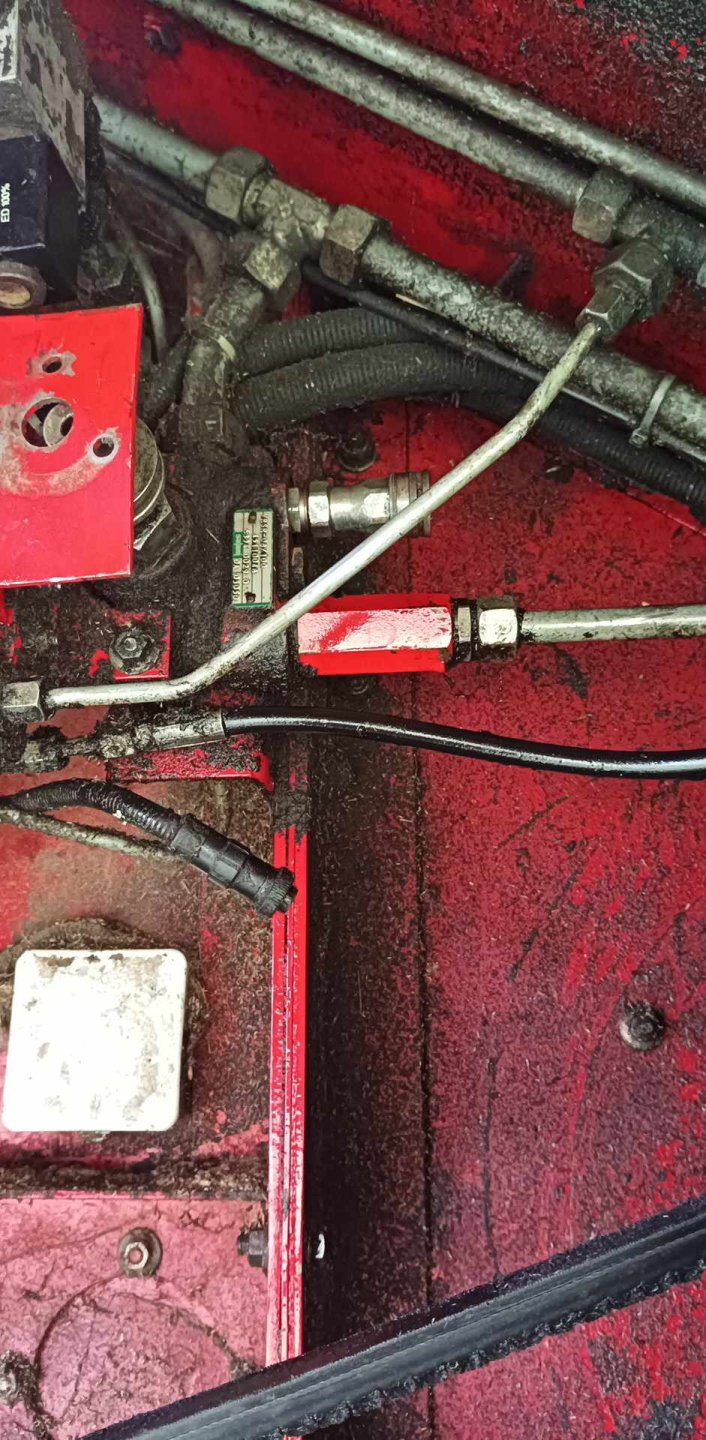

  3. Witam mam kolejny napotkany problem z moim JD2040 mianowicie, jak podłączam manometr do wyjść hydraulicznych to ciśnienie skacze tzn że jest nierówne tak samo jest gdy podłączam do przewodu od wspomagania dosłownie
  4. Z pomocą podniesie i opada powoli .a do tego jak otworzyłem korek od wlewu oleju było słychać taki dziwny dźwięk jakby jakieś dzwonienie
  5. Starałem się już szukać wszędzie, opadają mi ręce. Podnośnik zaczął działać ładnie płynnie podnosił na pusto dziś chciałem zaczepić kultywator prawie wcale nie podniósł może z kilka cm. I to jeszcze długo długo trzeba było wajcha trzymać
  6. A mógłby pan powiedzieć jak zmierzyć ciśnienie na tej pompie? Zegar mam do 250bar tylko nie mam pojęcia gdzie go podpiąć. A te zawory w rozdzielaczu jak do nich dojść . Dziękuję z góry za odpowiedź:)
  7. Przed wymianą nie działało nic . Jeśli chodzi o wspomaganie to teraz działa idealnie i na niskich u wysokich obrotach okazały się na odwrót podpięte przewody . Tylko podnośnik teraz bardzo bardzo powoli podnosi i ciśnienie na hydraulice zewnętrznej z tyłu wynosi tylko 15bar
  8. A co może być z nim nie tak? Wyciągałem go i nie był 'zaciety' chyba że pan ma co innego na myśli
  9. Kochani. Ostatnio miałem problemy z hydraulika w moim JD . Zregenerowalem pompę tą na przodzie nic nie dało rozpolowilem go i wymieniłem pompę wewnętrzna wszystkie filtry(prócz od wspomagania ale wątpię by miało to jakieś znaczenie) . Złożyłem nadal nie działa . Wałek wom tylko działa kierownica kręci bardzo luźno i koła w prawo skręcają drgając a w lewo można kręcić a koła stoją na zgaszonym też można łatwo kręcić. Podnośnik z tyłu bardzo bardzo powoli podnosi i drga oraz wydobywa dziwny 'harczacy' dźwięk nie wiem czy to ma znaczenie. Zaglądałem do zaworu przepływu oleju skrzyni biegów miała ułamany sworzeń to go zmieniłem i nadal nic potrzebuje naprawdę pilnie pomocy bo już nie wiem co może być nie tak. Dodam że kabina kwadratowa i nie ma pół biegów . Olej w zbiorniczku z przodu jest pod sam korek
  10. Kontrolka od ciśnienia oleju gaśnie Ciągle trzeba dolewać do zbiorniczka oleju
  11. Wałek wom nie reaguje wcale nic Sitko było trochę brudne to wyczyściliśmy i nic Tur się podnosi Ale raz tak raz nie Jakby było powietrze gdzieś
