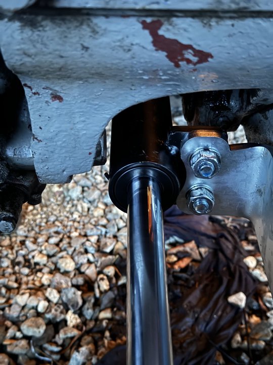

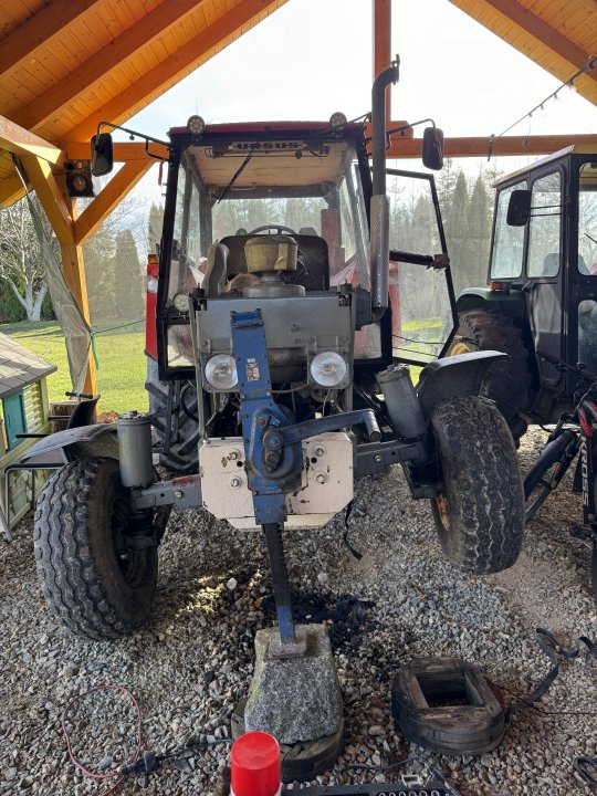

  2. Zrobiłem jak kazałeś i nie będzie problemu, człowiek niepotrzebnie się zamartwia na zapas 😅. Przełożyłem siłownik tak jak kazałeś i faktycznie jest sporo miejsca na prace. Podniosłem przód Ursusa i bujałem belką góra dół i nie ma szans aby kolanka o coś wadziły. Na zdjęciach siłownik nie jest przykręcony a spięty pasem transportowym więc śruby mocujące nie są skręcone. kilka dobrych godzin się z tym grzebię po pracy i zawsze coś wyjdzie co dużo czasu pochłania 😅 nie chcę też robić tego na HURA żeby później czegoś nie poprawiać. I tak nie jestem zadowolony bo po przykręceniu podstawy orbitrola chciałem przymierzyć czy chłodnica będzie dobrze siedziała no i niestety śruba która jest od dołu chłodnicy wadzi o tą podstawę, albo źle ułożyłem podstawę orbitrola albo już nie wiem co jest nie tak , coś będę musiał wykombinować. w instrukcji było napisane żeby zdemontować zawór ciśnieniowy który jest w zbiorniczku, zrobiłem to i zaślepiłem zaślepką która była w zestawie natomiast drugiej zaślepki nie mogę wkręcić (delikatnie jest większa na gwincie) . w poniedziałek zanim zaleje układ płynem chłodniczym chciałbym odpalić traktor i szybko odpowietrzyć układ kierowniczy i sprawdzić czy działa-czy nie pomyliłem przewody od siłownika (żeby się nie okazała że koła w odwrotną stronę skręcają 🤣🤣) podpowiedzcie jeszcze jakim olejemy zalać układ? Dotej pory układ zalany był olejemy jak na zdjęciu. Dodaje jeszcze kilka zdjęć jak to mniej wieciej u mnie wygląda… a w zasadzie u mojego taty bo to jego traktor 😅 Pozdrawiam 👋 edytowne Kurczę nie mogę więcej zdjęć dodać , max 10MB

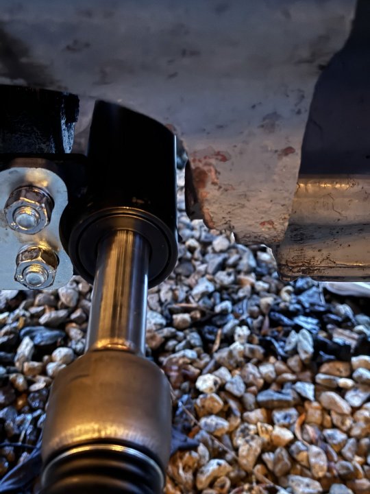

  3. Witam, zamówiłem gotowy zestaw wspomagania do Ursusa 902 firmy agricole, dziś zamontowałem siłownik i niepokoi mnie to że jest mało miejsca między siłownikiem a ramą- a mianowicie śrubą która jest przykręcona do ramy. Siłownik przykręciłem odwrotnie niż w instrukcji z racji tego że wcześniej oglądałem filmiki z podobnych przeróbek i tam został tak zamontowany z obawy o to że przewody hydrauliczne mogłyby kolidować z ramą gdyż byłyby przykręcone od góry, obecnie będą przykręcone od dołu. jak to mniej więc wygląda odstęp u was? w załączniku umieszczam zdjęcia do wglądu- na zdjęciu gdzie jest większa szczelina to jest z lewej strony. Dodam że siłownik podczas montażu był ściągnięty pasami najbliżej przedniego mostu tak aby przy skręceniu go śrubami nie mógł się ruszyć. na drugim zdjęciu (prawa strona) widać „zawleczkę” jakieś zabezpieczenie i obawiam się że może dojść do kontaktu z tą śrubą. pozdrawiam.
