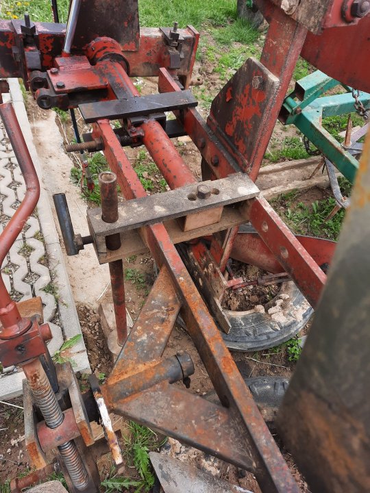

    Rozmawiałem z kowalem starszym gościem to mi powiedział że to jest regulacja pod ciągniki bo jeden jest szerszy a drugi węższy wiem że pługi jak ktoś pokrzywi to prostuje i naciąga i dość wszyscy co robimy u niego to go chwalom więc nie wiem co na ten temat myśleć
  2. Mieciu74
    Pługi

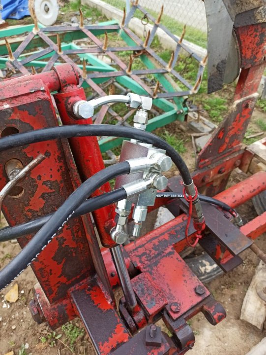

    Panowie mam pytanko czy ten pług idze poszerzyć chodzi mi o szerokość orki teraz ma 70 cm ponieważ jedni mówiom że tak a inni że nie prosił bym o jakoms podpowiedź miałem wcześniej problem z obrotem to mi pomogliście i podpowiedzieli mi żeby założyć kostke obrót działa bez zarzutu
  3. Dzieki Spróbuję tą kostkę obrucić bo powinna spasować bo wyjscia przy silowniku są takie same czy wcześniej po regulować tym zaworem

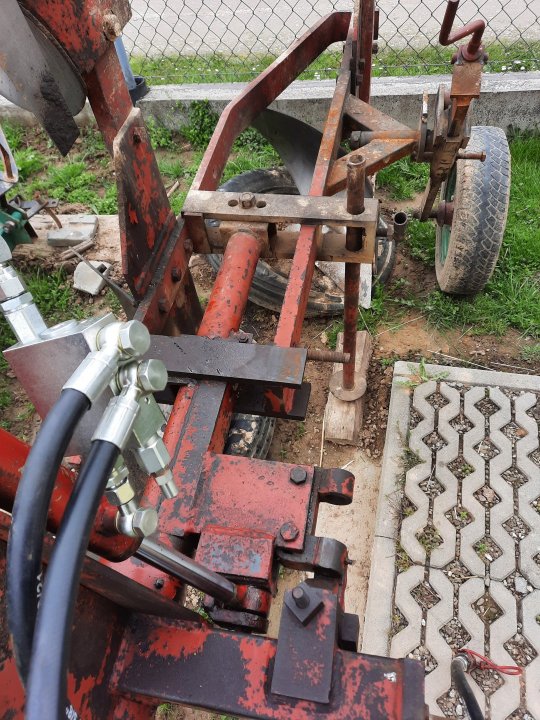

  4. Tak mam zamonrowanom tą kostkę Wysłałem zdjęcie tego mojego pługa mógłbyś zucic okiem na tą kostke

  6. To co odwrotnie podpiąłeś kostke jak na schemacie
  7. Jak ogarnę temat jak wysłać zdjęcie pługa to wyślę bo narazie nie mogę tego ogarnąć Dopiero w sobote sprawdzę bo jestem w pracy i będę na sobote w domu
  8. Kostke mam podpiętom według schematu tak samo jak kolega jaco512 mi wysłał kostke i schemat i na moim schemacie też tak jest podpięcie to teraz powiem szczerze że zgłupiałem
  9. Pług kupiłem bez kostki i też się obracał do połowy I teraz ma kostkę i to samo poprawy nie ma a tak jak pisałem mf 255na wolnych obrotach obracał go płynnie a 60 też do połowy na wolnych obrotach go obraca tylko czemu go nie przezuci tu jest problem
  10. Dziękuję Panowie za info będę coś kombinował
  11. Obrót jest na dwa węże spróbuję go podpiąć do zetora 7745 zobaczymy co będzie i tak myślę żeby 60 podpiąć pod inny pług czy to wina ciągnika a może siłownika
  12. Mam taką kostkę założonym tylko dziwne ze przy mf 255 obracał a przy 60 nie bo nawet od kolegi brałem ciągnik 60i też to samo się dzieje Kiper działa kostka jest nowa bo nie było podpinalem drugą 60 i to samo się dzieje a przy mf 255 obracało beż problemu Kiper działa kostkę nowa założyłem prubowałem z drugą 60 i to samo a przy mf 255 obracało beż problemu
  13. Witam mam pytanie kupiłem pługi obrotowe do ursusa c 360 mają obrut hydraulicznych jak chce je obrucic to podnoszę dźwignie kipra do góry pług się obraca gdy dochodzi do połowy czyli do poziomu muszę szybko dać dźwignie na dół żeby go przezuciło i wyczuć ten moment bo jak nie to stanie w połowie i musze im ręcznie pomurz podpinalem drugą 60 i to samo a pług chodził przy mf 255 wie ktoś coś na ten temat
  14. Dzień dobry jestem pierwszy raz na forum i potrzebuje pomocy w sprawie pługów obrotowych gdyż kupiłem takie do ursusa c 360 i mam problem z obrotem trzymając dźwignie kipra do góry. Pług się obraca dochodzi do połowy i musze dźwigniom szybko dać na dół i wyczuć moment żeby go przezuciło bo jak nie to stanie w połowie pług pracował przy mf 255 poprzedni właściciel obracał nim beż problemu podpinałem też do innej 60 i to samo co morze być przyczyną pomorze mi ktoś
