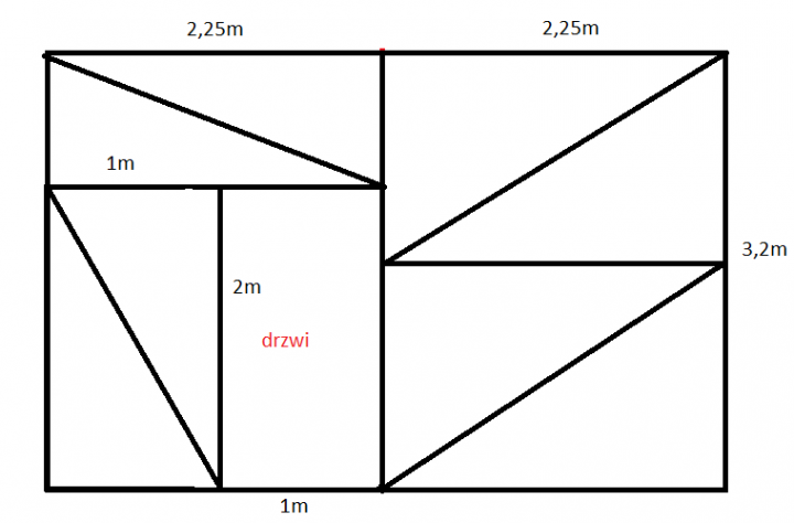

  21. Udało mi się znaleźć profil 40x40x2 za 20zl/m i 60x40x2 za 25zl/m Szeroki dam na dolna ramkę. Szyna bedzie 70. Taki wstępnie plan działania Te drzwi będą w jednym kawałku 4.6x3.2. Także trochę jest powierzchni.
  22. Plastikowe są trochę tańsze i mają mniejsza nosnosc. Ale pewnie też ciszej chodzi brama
  23. https://allegro.pl/oferta/wozek-bramy-drzwi-3-rolkowy-profil-50x50x3-100kg-7257672334 Ja takie myślałem wziąć. Albo na szynę 70. Zależy Co kupię
