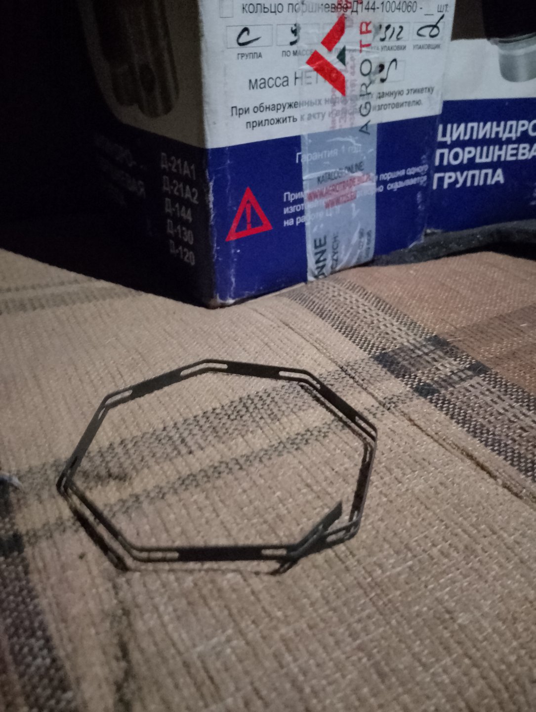

  9. Witam mam pytanie do czego to jest bo miałem to w komplecie jak kupiłem cylinder z tłokiem i pierścieniami

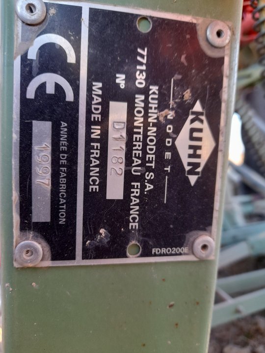

  14. Kysiu11
    Siewnik kuhn noted 3m
    Mam taki siewnik i taka tabliczka jest czy pan posiada taki sam
