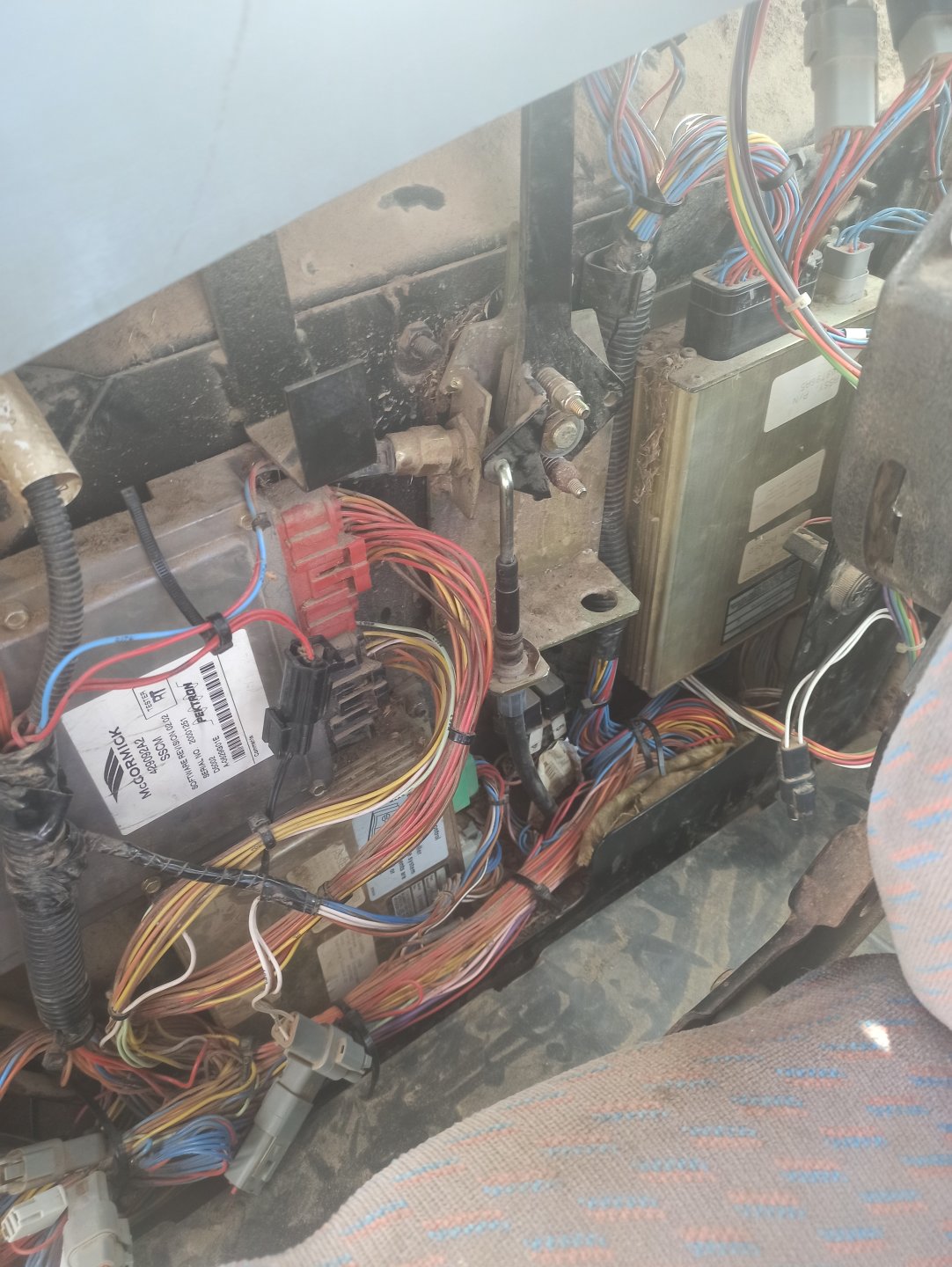

  6. Już wszystko wiadomo był elektryk u mnie który błędnie odczytał i te po prawej sa od blokady i czegoś jeszcze a te bliżej lewej strony są od jazdy do przodu i do tyłu i problemem była uszkodzona cewką do przodu. Dzieki za porady
  7. Nie takie mniejsze nie te duże, coś takiego
  8. Cewki z tyłu przy prawym tylnym kole
  9. Teraz on wcale nie chce ruszyć do przodu tylko do tyłu mogę. Błędy z rewersu wyrzuca i pokazuje błąd że zwarta cewką rewersu, Założyłem nowa cewkę i dalej jest to samo. Niewiem czy powinien na włączonym zapłonie być cały czas prąd na gnieździe cewki, na jednej jest cały czas a na drugiej nie ma wgl
  10. Cześć, mam McCormick MTX 175 skrzynia biegów szarpie na rewersie a teraz dodatkowo pojawił się problem ze podczas jazdy traktor wyrzuca na luz, trzeba zgasić poczekac i dopiero udaje się ruszyć. Co to może być? Co robić?

  13. No coś tutaj jest jakieś 3 sterowniki Może Pan zna kogoś kto moglby się tym zająć? Lubelskie
  14. No coś tutaj jest jakieś 3 sterowniki Może Pan zna kogoś kto moglby się tym zająć?
  15. Jest to 2004 rocznik, problem jest w tym że szarpie rewers, przyjechał dziś mechanik nie znalazł gniazda powiedział że musi się lepiej przygotować i pojechał . Niewiem czego się chwytac
