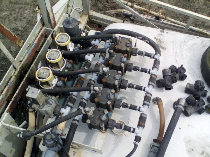

  3. powrót jest widoczny na zdjęciu wraca bezpośrednio do zbiornika bez zaworu. zawór jest na zasilaniu ale ktoś go przerabiał to nie jest orgilalnie.
  4. w tych zaworach nie ma nic do regulacji, te pokrętła to tylko zaślepki. A może mam za słabą bompę jak tamte zawoey puszczają to pompa nie daje rady.
  5. muciałem odłączyć te zawory bez cewek bo po zamknięciu sekcji te zawory utrzymywały ciśnienie ok 2 a ja pryszczę na 3
  6. czy ktoś spotkał się z yakimi zaworami i zasadą działania.
  7. Witam. Czy spotkaliście się z takimi zaworami i zasadą działania. Problem jest taki jak wyłączam poszczególne sekcje ciśnienie spada, nie utrzymuje zadanego ciśnienia.
