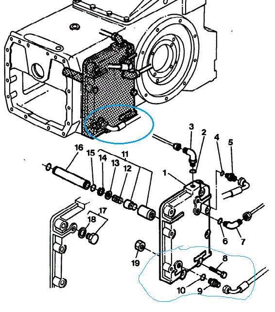

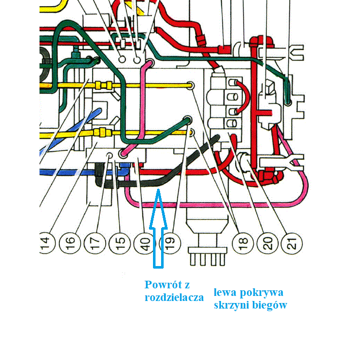

W twoim MF powrót musisz zrobić dając trójnik na wężu od rozdzielacza i wkręcając w trójnik szybkozłącze wolnego spływu patrz po wężach rozdzielacza który wchodzi w lewą pokrywe skrzyni . zaznaczyłem ci który to wąż -

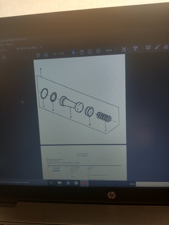

Znalazłem coś niepokojącego . W pompce ktoś dał podkładkę między metalowy tłok a gumkę tłocząca czym zatkał małe otworki o w tłoczku. Rozbiore ją podkładkę zdemontuje i dam odpowiedź czy coś się zmieniło -
