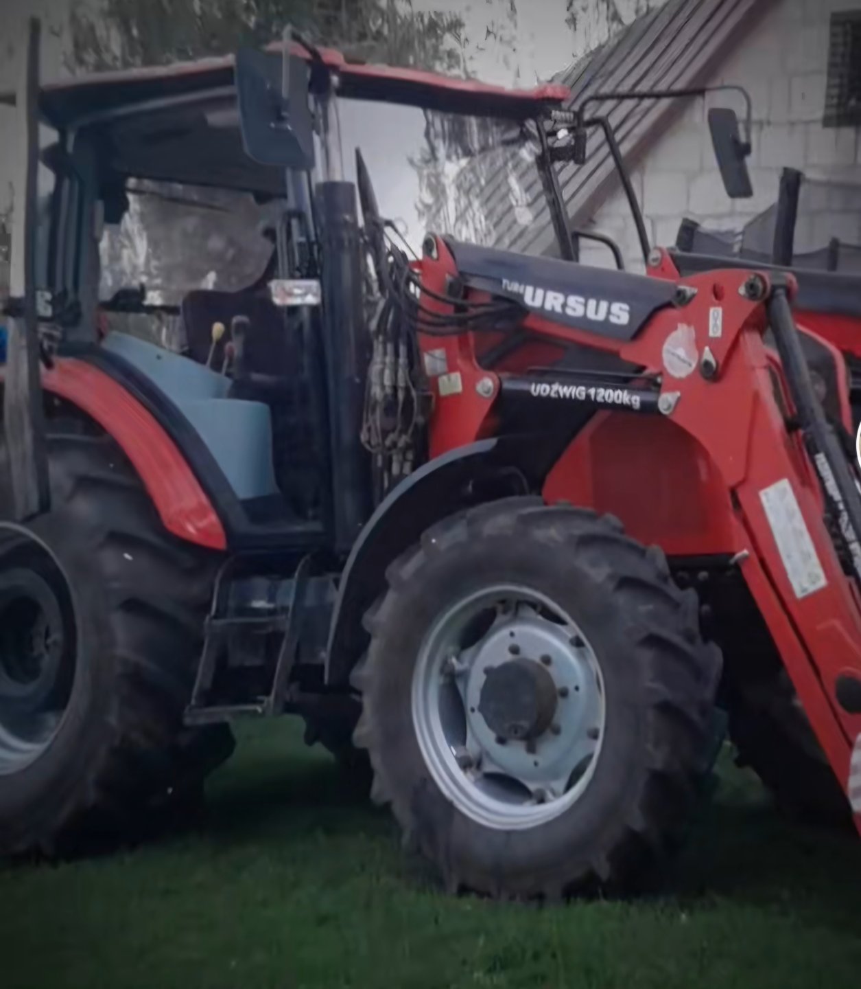

  8. Awarie: 1. Niedługo czeka mnie do wymiany sprzęgło. Ma je na linkę i zaczęło się ciężko wciskać, piszczy jak wcisnę. Prawdopodobnie łożysko i docisk ale zmienię wszystko. 2. W tamtym roku pojawił się wyciek z tyłu przy podnośniku spod pokrywy tylnego mostu. To może być moja wina bo dolałem zbyt dużo oleju hydraulicznego. 3. Przełącznik zespolony od wycieraczek ma chyba jakąś wadę fabryczną bo rozpada się po kilku miesiącach. Wiecej awarii nie było, nie wypadają szyby, a straszyli mnie tym, że będą wypadać. Sprzęgło przy ładowaczu z rewersem mechanicznym myślę, że wytrzymało długo. Poza tym śmiga aż miło, odpukać w niemalowane. Zmieniam oleje i filtry raz w roku na wiosnę, wszystkie bez wyjątku. Smaruję kalamitki co 70-100mth(producent zaleca niektóre 50mth inne 120mth, ja wypośrodkowałem) Możesz wejść na moje stare konto jak dobrze pamiętam to nick mam tam URSUSC385KNN. Jest kilka fotek jak był nowy.

  10. Witam, Posiadam ursusa c-385 z Lublina jako ciągnik główny na gospodarstwie. Maszyna ma 8 lat i przepracowane niemal 4000mth. Ostatnio dość często zaczęło mi użrywać linkę od sprzęgła, sprzęgło wciska się ciężko, a gdy naciskam pedał słychać jak coś przy sprzęgle piszczy. Ciągnik jest wyposażony w ładowacz czolowy i w ładowaczu zrobił pewnie 3/4 tych godzin, które ma nakręcone więc sprzęgło było dość często używane. Pytanie jest następujące, co mogło się zepsuć? Ja obstawiam łożysko wyciskowe i docisk. Oraz drugie pytanie jakie sprzęgło do niego zakupić?(chciałbym znac cenę) Dodam, że ciągnik jest z silnikiem Perkins IIIB.
