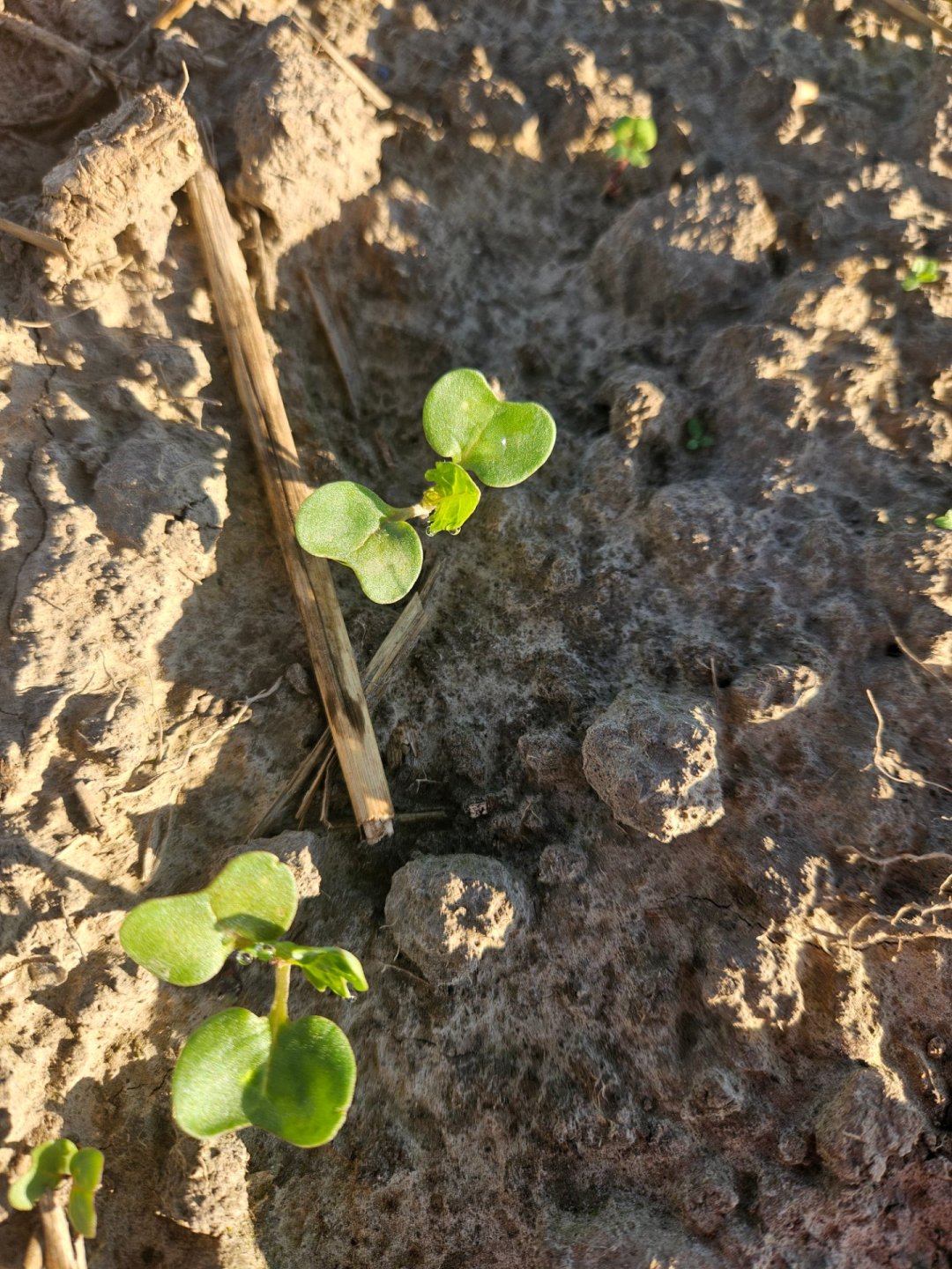

Derrick i Onca. 12 dni temu siane. Od 4 tygodni 0 kropli deszczu. Jak tan takie warunki wschody super.

Bo to akurat w miejscu gdzie była łąka jeszcze w czerwcu.

Jest i on. Jutro będzie tydzień jak zasilany, wczoraj już na wierzchu część. Przy tak ekstremalnej suszy jak jest u mnie, to i tak wschody nad podziw.

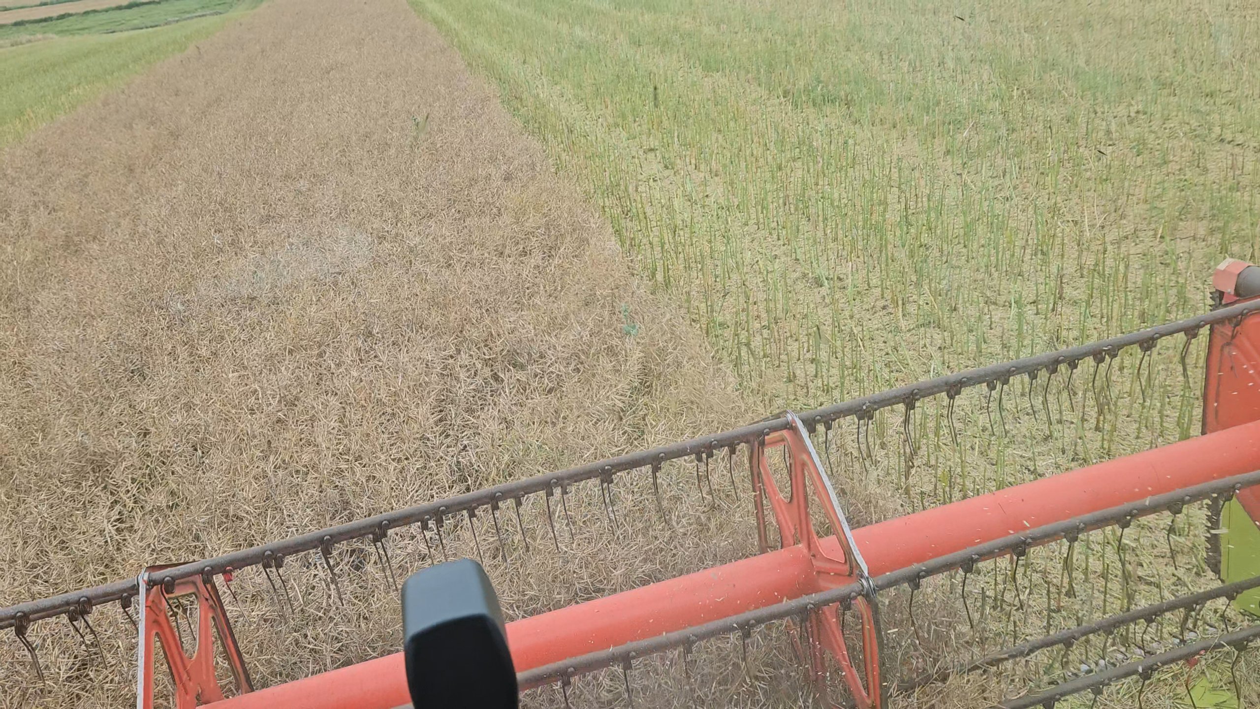

Rzepak wykoszony. Odmiana Derrick, plon od 4.3 do 4.8 ton z hektara. Uwagi: miejscami place zjedzone przez robaki, po przymrozkach straty na pędzie głównym, miejscami zielone łusznyny po podwójnym kwitnieniu, ściernisko jak na zdjęciu poniżej. Ogólnie jak na ten "dziwny" rok to plon super.
