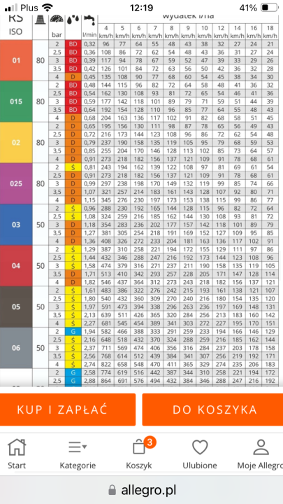

  12. Tu masz tabelę jaki wydatek przy jakim ciśnieniu i prędkości nie ma to znaczenia czy jedzies ciapkiem czy MtZ
